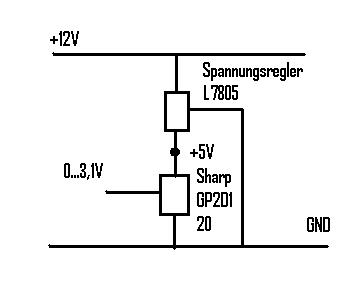

    Spannungsversorgung Sharp Distanzsensor
    ich habe da eine Verständnisfrage zur Spannungsverorgung eines Sharp Distanzsensors.
    Der Distanzsenor benötigt eine Spannung zwischen lt. Datenblatt 4,5 und 5,5 V.
    Da ich eine Versorgungsspannung von 12 V zur Verfügung habe, möchte ich einen Spannungsstabilisator verwenden, zB den L7805 (T92 Gehäuse).
    Die Masse ist ja für die 12V und 5V gleich.
    Kann ich dann die Schaltung so aufbauen?

    Ja, kannst du. Die im Datenblatt vorgesehenen Kondensatoren direkt an den IN und OUT-Pin nicht vergessen.

    Danke.
    Müssen die Kondensatoren unbedingt verwendet werden?
    Ich nehme an, die dienen nur der weiteren Stabilisierung, oder?

    Wenn du vermeiden willst, dass dein Regler versehentlich zu schwingen beginnt, und dann abraucht, dann schon.

    Kein weiterer Kommentar notwendig.
