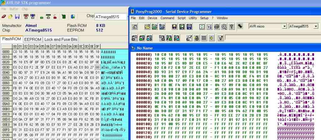

    Was mich jetzt nur wundert: mein bascom-AVR gibt mir beim Auslesen folgendes an (als Bsp. mal nur den Anfang, der Rest geht so weiter):
    0000 C0 10 95 18 95 18 95 18 95 18 95 18 95 18 95 18 À.|.|.|.|.|.|.|.
    Und mein ponyprog das da (sowohl mit SI-prog, als auch mit dem lpt-HCT244-Adapter):
    0000 10 C0 18 95 18 95 18 95 - 18 95 18 95 18 95 18 95 .À|.|.|.|.|.|.|
    Warum vertauscht ponyprog da jede zweite stelle?
    Hmm, das sieht ja nicht gut aus. Meine Meinung zu den ersten Datensätzen (evtl. ist die Allgemeingültigkeit jetzt beschränkt Bild   ): C0 ist ja der Relativ-Jump-Befehl - hinter dem die Sprungweite kommt. Und C0 steht in meinen hex-files immer VOR der Sprungweite. ALSO ist wohl in Deinem zweiten code-Beispiel irgendetwas nicht so richtig glaubwürdig.

    es ist so:

    Hi, AlKi,
    dazu kann ich nun nix sagen, da ich kein PonyProg verwende und dessen Handbuch nicht kenne. Aber auch Deine weiteren Codeteile sind ja im ponyprog "verkehrt" rum, denn der "reti"-code = 95 18 (hex) erscheint ja ebenso verdreht wie der Rest - aber das hattest Du ja schon selbst festgestellt.
    Fazit: rtfm. Oder hoffen wir, dass bald ein ponyprog-user antwortet.
    Ciao sagt der JoeamBerg

    ja, mehr bleibt mir aber auch nicht übrig Bild
    trotzdem vielen dank, denn jetzt weiß ich wenigstens, dass Bascom wirklich das programm ist, welches richtig ausliest.
    voher wusste ich ja nur, dass eines von beiden falsch sein muss.
    vlt. gibts ja irgend ne inverted-einstellung o.ä....
    !!!! [EDIT!]: gelöst:
    jap, da gibts bei Utility ne "Byte swap"-Funktion, die isses gewesen!

    ich habe jetzt auch PonyProg. Und sehe die Codesequenzen wie Du sie zeigst. Die Frage war jetzt für mich - warum ist das so programmiert?
    Dazu habe ich mir Folgendes überlegt (vielleicht kann das bitte ein Programmierprofi kommentieren ?):
    bei den Programmen (z.B. in Assembler) wird üblicheweise die Folge MSB/LSB (most significant byte/least significant byte) eingehalten.
    Beispiel mit einem tiny-Befehl in Assembler:
    ADIW R25:R24, 2 ;Subtrahiert dez2 vom Word in den beiden Registern R25:R24
    siehe dazu auch die Notiz:
    http://de.wikipedia.org/wiki/Bitwertigkeit
    Es liegt also bei dieser Denkweise nahe, den Code als Word-Schreibweise (zwei Bytes bilden ein Paar) in dieser Art zu präsentieren: das erste Byte ist das HÖHERWERTIGE (höhere Adresse) und das zweite ist das NIEDERWERTIGE (niedrigere Adresse). Die Adressenfolge der Bytes ist demnach:
    2 1 4 3 6 5 ...
    Es ist also nur eine formalistische Geschichte. Und wie Du vermutlich feststellen kannst - der HEX-Code, den Du mit Ponyprog einlädst, wird (normalerweise, ohne Deine byte swap - Umstellung) in dieser Reihenfolge dargestellt - aber im Controller stehts dann schon richtig drin - und funzt auch wirklich Bild  .
