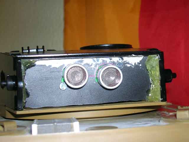

    die Bilder sind da, ich mach ma nen direktlink
    zugegebenermaßen sieht der Ultraschalleinbau da nicht so ganz toll aus, aber ich lackier den heißkleber und die Spachtelmasse nochmal. (natürlich in Gothic-schwarz)
    und dass die Platinen da so dicke durch zu sehen sind, ist auch komisch, das sieht in reality besser aus.

  5. #165

  6. #166
    65
    hast ja alles reinbekommen. Bild
    Kannst Du ja noch ein paar Aufbauten machen...

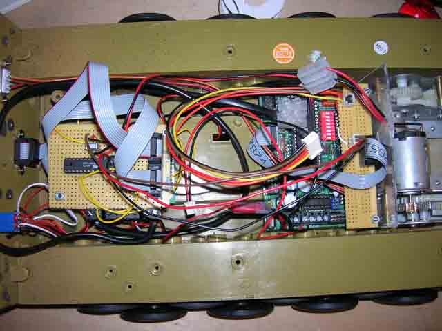

    Ich find den Fehleer nicht! Die Motoren funktionieren nicht mehr und der Spannungsregler wird sofort heiß und ich hab mir voll die Pfoten dran verbrannt. Ich glaub ich hab nen Kurzen drin. Die RN-Control funzt aber auch noch.

    Ich hab den fehler zwar nicht sicher gefunden, aber ich glaube zu wissen, wo er lag. man muss ja GND am atmega zweimal dran haben und man brauch AREF. Ich hab da einfach zwei Drahtbrücken übe Kreuz gemacht. Da ich die Platine aber auf dem Dualmotor draufhatte, hatte ich ein problem mit der Einbauhöhe, da direkt darüber der Motor zum Turmdrehen liegt. Also hab ich ganz kleine Abstandshalter eingebaut, die vermutlich dazu führten, dass mir die Drahtbrücken eventuell zusammengedrückt worden sind oder aber irgendwo auf der Platine vom Dualmotor auflagen. Auf jeden Fall funzt jetzt alles wieder. Fäla machenn kluk, sagt man so schön. Ich entwickle gerade das Programm, damit die RN-Control dem Atmega pfeifen kann, was er machen soll. Da ich 4 inputs einfach hintereinander geschrieben habe, wieviel Wartezeit muss ich beim Programm der RN-Control einkalkulieren damit alles sauber ankommt? Reicht ne millisekunde?

    Ich hab den Fehler jetzt gefunden. AUf dem Platinenstreifen über der RN-Control war an dem Wannenstecker ein kleiner Kurzschluss. Der war allerdings quasi unsichtbar. Zum Glück lässt sich sowas mit nem Messer gut beheben. Jetzt funktioniert hardwaretechnisch auch schon alles, ich muss nur noch prgrammieren.
