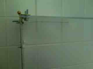

    Hier mal das Photo von der Deckelmechanik (selbstgebaut):
    Detailphoto von der Scharniermechanik:
    Am liebsten wäre mir so ein Schalter bzw. Sensor:
    Es gibt codierte Magnetschalter, wie zB diese hier:
    http://www.elobau.de/produkte.php4?IDD=366
    Ideal wären Magnetschalter in zylindrischer Bauform, aber da ist der Durchmesser wieder zu groß (30 mm, habe aber max. 20 mm Platz) Bild
    http://www.elobau.de/produkte.php4?IDD=367

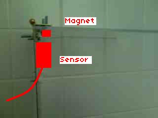

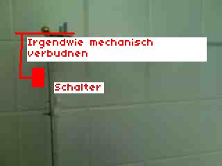

    Ich habe mir auch schon einen Schalter überlegt, dessen Betätiger mit dem Deckel mechanisch fix verbunden ist, damit er nicht manipuliert werden kann.
    Irgendwie so:

    So einen Schalter kann man doch nur mit einem kräftigen Magneten betätigen, das sollte eigentlich erst einmal als Sicherheit gegen unbeabsichtigte Fehlbedienung ausreichen. http://www.conrad.de/goto.php?artikel=753360
    Wenn er zu groß ist kann man noch nach einer kleineren Ausführung suchen. http://www.conrad.de/goto.php?artikel=503711

    Zum Scharnierschalter: Mit dem könnte man ja das Prellen ausschließen, da der auf mechanischer Basis arbeitet, ist aber nicht gerade billig (ab €75 aufwärts).
    Daher meine Idee, den selber nachzubauen, zB mit Kippschalter, die mechanisch mit der Scharniere verbunden sind. Wenn ich mir aber die Kippschalter anschaue, dann haben die max. einen Schaltwinkel von etwa 45°.

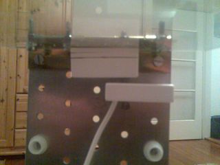

    Lösung gefunden
    Hallo Manf,
    deiner Idee folgenden habe ich mich nach geeigneten Magnetschalter umgeschaut und einen Magnetschalter für Alarmanlagen gefunden. Der hat den Vorteil, dass er schon fertig konfektioniert ist.
    Wenn ich den Magnet und den Reedkontakt knapp nebeneinander montiere, funktioniert das ganze sogar auf Metall (ein Teil der Deckelkonstruktion ist aus Metall):
