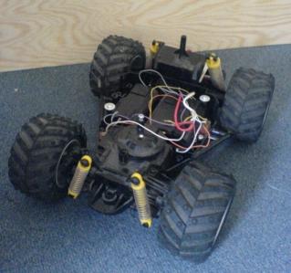

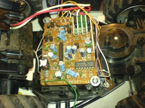

  2. #12
    ...tja, aber die Zeit, die Zeit...
    wo ist eigentlich mein foto hin? komisch...
    das war die Schaltung:
    und soweit bin ich bis jetzt gekommen und werd auch die nächsten wochen nicht weiterkommen [-( :
    Bild     Bild
    sprich ich hab das Teil erstmal gestrippt, wie man auf PimpMyRide-isch sagt. Momentan sind nur noch der Servo vorne und der Antriebsmotor dran, alles andere war auf der einen Platine und die hab ich ja abgebaut. Und die Stoßstange ist auch wieder dran, da sollen dann IR-Abstandssensoren dran.
    Momentan hab ich nen MSP430F2013 (USB-Targetboard) hier rumliegen, der hat ein paar wenig i/os aber da guck ich mal was sich ergibt. Notfalls muss ich auf den ATmega8L umsteigen, den kenn ich zumindest auch noch.
    Aus Kostengründen (Low-Cost-Robi solls werden) werde ich die H-Brücken wohl diskret aus MOSFETs aufbaun.
    aber wenn ich Fortschritte mache, poste ich hier rein oder mach nen neuen Thread auf.
    edit:
    na toll, jetzt kann ich den link zum foto auch wieder sehn, aber naja doppelt hält besser
  3. #13
    12.05.2007
    6
    da hat jemand das selbe vor wie ich...
    habe auch noch einen kleinen kyosho rumliegen.
    von der größe her würde ich sagen genauso groß (reifen, chassis).
    ich wollte mir den RN-Control holen, einigermaßen günstig und hat genügend steckplätze und ist mit C programmierbar.
    willst du eigentlich den originalen motor weiterhin verwenden?
    ich hatte an 2 getriebemotoren gedacht, wegen der stromaufnahme des originalen motors. aber jetzt habe ich mitbekommen das die nicht stark genug wären.
  4. #14
    Oh, das RN-Control kannte ich noch nicht, sieht aber vielversprechend aus.
    Der Plan ist bis jetzt, mit den originalen Motoren weiterzuarbeiten (ursprünglich wollte ich ja sogar einen Großteil der Elektronik weiterverwenden, s.o.) Vorher als RC-Car sind die Akkus und die H-Brücken-Transistoren auf der Platine ja auch damit klar gekommen.
    Ich hatte schon mal gesucht und es handelt sich dabei offenbar um Darlington Transistoren, leider scheint es die Bezeichnung, die auf dem Gehäuse steht nicht mehr so richtig zu geben, so dass ich ein wenig mehr rumgooglen musste.
    Die Stromaufnahme hab ich auch schonmal gemessen, wenn man die Spannung etwas niedriger ansetzt als das Original, bleibt die unter 1A, aber ich trau meinem Conrad-Billig-Multimeter nicht mehr so ganz...
    Naja, wie gesagt, leider habe ich momentan wenig Zeit dazu, es wird wohl eher ab Herbst so richtig losgehen.... langlang ists hin... und dann steht das abgebaute Ding auch immer so verlockend neben meinem Schreibtisch....
