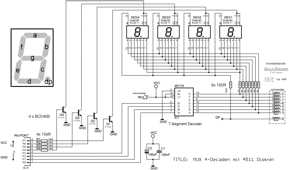

    Ich hab nochmal rumgekramt, und einen Schaltplan gefunden,
    welcher mit einem anderern 7-Segment-Decoder arbeitet und einzelne 7-Segmentanzeigen benutzt,
    so könnte man auch größere Anzeigen (Wand-Uhr) realisieren.
    der Schaltplan in voller größe: hier klicken
    Ich hoffe man kann alles erkennen.
    Ich habs allerdings NIE aufgebaut, obwohl das Layout auch schon fertig ist (Zeit/Prio zu gering).
    Gruss
