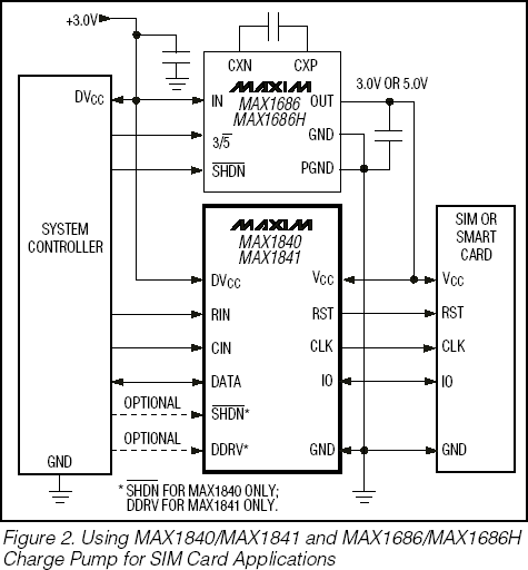

    Logic-Level Translation (5V/3,3V Mischen?)
    Ich hab da gerade was interressantes bei maxim gefunden,
    noch bin ich mir aber noch nicht klar ob dass das richtige ist,
    schaut aber auf den ersten Blick schon vielversprechend aus...
    ... und wäre dann auch die von mir favorisierte Lösung (wenn es tut).
    Logic-Level Translation (html)
    Logic-Level Translation (pdf)
    Application Notes by Category (Maxim)

    LevelShifter wo beziehen (5V/3,3V Mischen?)
    So das wärs eigentlich,
    ein Signalpegel-Wandler (Level-Shifter).
    Nur wo kann man den beschaffen?
    Bei Reichelt garnicht gelistet,
    Digikey nur auf Sonderbestellung (vermute mal ab 10.000 Stück oder so).
    Außerdem in einem ultra kleinen uMAX Gehäuse (Raster 0,5mm !!!), was nicht gerade einfach zu verbauen ich (im Hobby - Bereich).
    Wer kann mir eine Bezugadresse des
    MAX1840 oder MAX1841 oder vergleichbare Type nennen?
    Gruss

    Direkt bei Maxim als Sample? Da hab ich zumindest die Teile für meinen Lasertreiber her...
