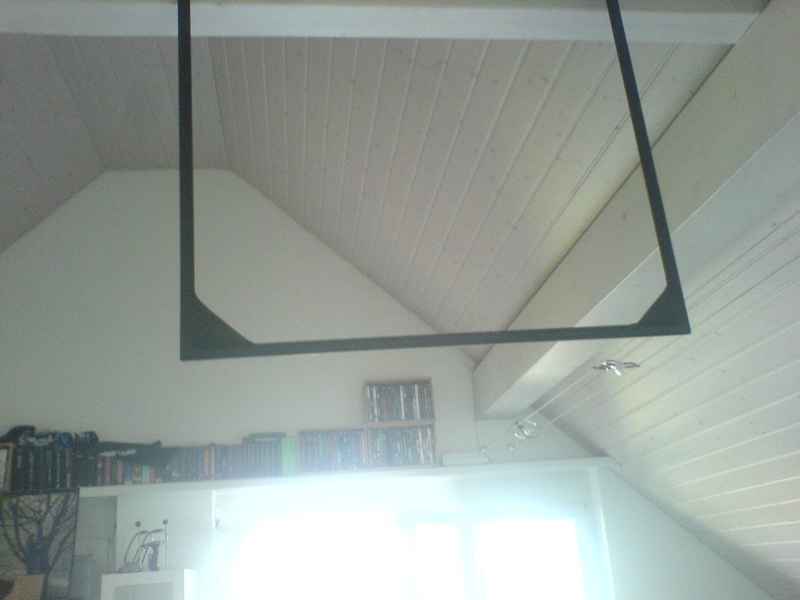

    So, neuen Erfolg. Hab mir eine Klimzugstange zusammengebraten.
    22Stahlrohre mit 1mm Wandstärke mit einer Elektrodenschweissanlage zusammengeschweisst.... das war vieleicht was Bild
    Aber sie hält

    Sport ist Mord, da eventuell wirklich. Was wenn die Haken oder was auch immer nicht halten? Ich wills dir ja nicht schlecht machen, aber das könnte unangenehm ausgehen. Aber es sieht gut geschweißt aus.

    interresanter ist ja eigentlich wie du des an der Decke befestigt hast! Wie ich sehe sind da Holzpanele an der Decke, ist ja mal nicht so tragfähig!
    Ich denke wenn sich da jemand mit Gewicht dranhängt muss das schon gut verankert sein!
    Oder du postest im Fehlschlag der Woche wegen deiner Steißbeinprellung Bild
    Viel Spaß beim Klimm ziehen

    In jedes Rohr ist eine 10er gewindestange eingeschweisst.
    Wen das nicht hält weis ich auch nicht Bild
    Und falls es nicht hält steht mir ein sturz von maximal 40 cm bevor.... da hab ich schon schlimmeres überlebt Bild
    EDIT: Die Rohre laufen zwischen zwei 400cm^2 Balken durch. Darauf liegt eine 20mm starke holzplatte auf, welche gegen verschiebungen gesichert ist. Auf dieser platte ist nochmals ein Hartholzbalken aufgeschraubt der 50x50 dick ist. Durch diese 70mm sind die Gewindestangen durchgeführt und mit grossen U-Scheiben befestigt.
    Hält schon Bild
    Und eben, es gibt ja noch den fehlschlägethread Bild

    40cm? Na das ist ja mal mega viel. Aber wenns doch reisst, kommt dir ja die Decke hinterher Bild

    Na wen die Bälken runterkommen hab ich ein Problem, da liegt der ganze Dachgiebel drauf Bild
