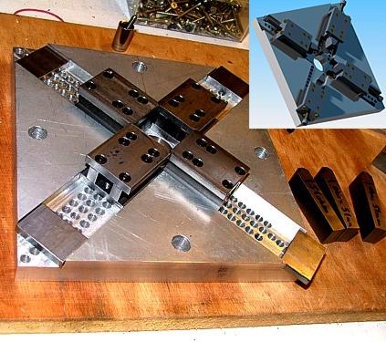

    heute habei ich auch mal einen Erfolg zu vermelden.
    Meine dezentral spannende Planscheibe "für Arme" ist fertig.
    Eine zu kaufen kann ich mir im Moment nicht leisten (ca. 150 Euris) Bild
    Also: eine bauen (ca. 12 Euris / Material) \ Bild  /
    Ich benötige die Scheibe, um für die X-Achsen-Lagerung meines "Langzeitprojektes" - CNC-Fräse) die Spannblöcke der Linearkugellager zu fertigen. Die Spannbohrung ist aus der Mitte des Teiles.
    Die geplante Lagerung
    Der geplante Lagerbock
    Die geplante Planscheibe

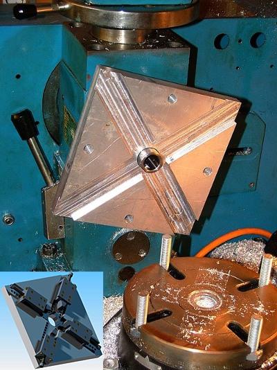

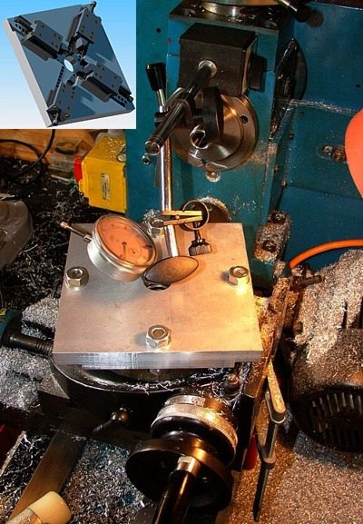

    Eine Aluplatte (ca. 170x170x20) hatte ich noch.
    Die Platte wird auf dem Rundtisch ausgerichtet. Die Außenkontur wird gefräst.

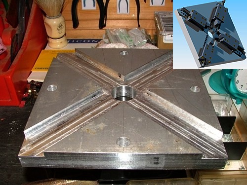

    Die Führungsnuten sind gefräst.
    Einmal umspannen und neu ausrichten
    Der Lagersitz zur Drehmaschinenspindel wird gefräst (war ne wilde Kurbelei!)
    Lagersitz fertig

    Die Seitenführungen sind verschraubt - das Spannteil ist eingelegt und muß nur noch auf die Höhe gefräst werden.
    Die Führungsblöcke sind fertig
    Ende mit dezentral spannender Planscheibe "für Arme"! Bild

    Das schöne daran ist, wenn der Klingon das macht dann sieht es danach auch aus wie auf dem CAD. Bei mir wird immer alles krum und schief.
    Aber mal was anderes, wozu braucht man das Ding nochmal genau ausser um in der Mitte etwas einspannen zu können?
    Danke! \ Bild  /
    HannoHupmann:
    Mußt Deine Arbeiten beileibe nicht verstecken!!! \ Bild  /
    Wenn Du den Lagerbock am Anfang des Threads oder im letzten Bild links siehst, erkennt man, daß die Haltebohrung (Durchmesser 40mm) und die Ansätze für die Dichtringe nach unten verschoben sind.
    Durch die einzeln verstellbaren (und anschraubbaren) Backen kann ich alle Werkstücke mit einer Seitenzahl durch 4 teilbar, sowie Rundmaterial außer Mitte spannen und bearbeiten.
    Man macht eine Zentrierbohrung an den Platz, wo die Aussparung/Bohrung rein soll.
    Dann wird das Werkstück mit der Körnerspitze des Reitstocks gegen die Planscheibe gedrückt.
    Die Backen werden eingestellt - das Teil gespannt.
    Die erste Bohrung wird angebracht.
    Mit der Digi-Schieblehre die Lage der Bohrung gegen die Backe oder gegen die Werkstückkante gemessen.
    Danach werden die einzelnen Backen so lange verstellt, bis die Bohrung stimmt!
    Zwischen den Meßvorgängen immer mal wieder einen Span aus der neu ausgerichteten Bohrung nehmen.
    Ist zwar fummelig, geht aber!
