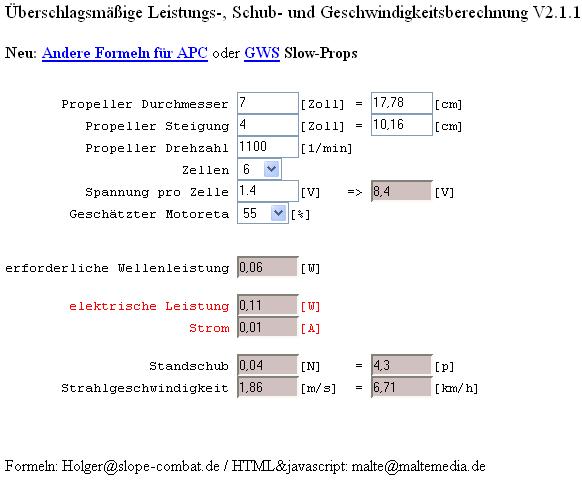

    ein bestimmt nicht einfaches Projekt was du da vorhast. Ich hab auch schon einen passenden Namen dafür - VERMALEDEIT - warum, wird dir bei den ersten Flugversuchen klar. Bild
    Aber Spaß beiseite, ich hab auch was nützliches für dich. Hier eine Seite zur überschlagsmäßigen Berechnung des Standschubs: http://www.standschub.de./
    Für einen besseren Wirkungsgrad möglichst große Propeller mit geringer Steigung und möglichst kleiner Drehzahl verwenden.
    Was ist "Geschätzter Motoreta"??
    Z.B. 0,18N entsprechen nochmal wie viel Gramm? Ca. Nicht genau.
    Hab im Physikunterricht nicht richtig aufgepasst Bild

    Eta=Wirkungsgrad, also die Differenz zwischen Wellenleistung und Eingangsleistung.
    1Newton=ca. 100g.(ich glaub 98.9 oder so)
    MfG Mark
    Ich habe jetzt mal das eingegeben, was ich im Moment nehmen würde.
    Sieht so aus:
    Was heißt da jetzt Standschub? 0.04N sieht etwas klein aus...
