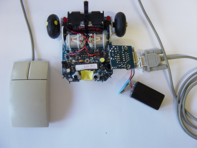

    Unglaublich was der Kleine aus mir raussaugt, mein Adapter ist fertig. Und er funktioniert auch fast perfekt:
    Bild hier   Bild hier   Bild hier   Bild hier
    Stückliste:
    1 asuro
    1 asuro/yeti RS232-Transceiver
    1 serielle Maus (mit 1200,7,2,none)
    2 9-polige Sub-D Stecker (Vater)
    1 9V-Akkublock
    1 Anschlussclip für den 9V-Block
    etwas Schaltdraht
    Lötkolben und etwas zum Kabelabzwicken
    Oki, alles nicht wild, die große Frage war: "Wie versorge ich das ganze mit Spannung". Der Adapter sollte völlig unabhänging vom asuro sein, aber dennoch so leicht, dass man ihn auf den asuro binden kann. Die Lösung:
    Der Tripol-9V-Block
    Nachdem ich etwas im Netz gestöbert hatte, fand ich einen (eigentlich nicht ernst gemeinten) Tip: "Mach doch eine Mittelanzapfung dran". Mmmmh, wie sieht den ein 9V-Block von innen aus? Ich habe dann vorsichtig einen aufgehebelt und siehe da, 7 kleine Akkus sind da drin. Prima. Ich habe oben ein kleines Loch gebohrt und den Akku mit einem zusätzlichen Draht zwischen der vierten und fünften Zelle abgezapft. Aufbau:
    +(Plus) | 4 Zellen(4,8V) | Anzapfung | 3 Zellen(3,6V) | -(Minus)
    und das ergibt eine +4,8V/-3,6V Versorgungsspannung. Sieht wenig aus, aber mein Notebook (IBM) liefert auch nur 5.irgendwas Volt an der RS232-Schnittstelle)
    Der Anschluß des Maussteckers:
    Pin2: Leitung zum Pin3 des Tranceiver-Steckers
    Pin3: -3.6V (Minus des Tripol-Blocks)
    Pin4: +4.8V (Plus des Tripol-Block) verbunden mit Pin7 des Maussteckers
    Pin5: 0V (Anzapfung des Tripol-Blocks) verbunden mit Masse
    Pin7: +4.8V (Plus des Tripol-Block) verbunden mit Pin4 des Maussteckers
    Steckergehäuse: 0V (Anzapfung des Tripol-Blocks) verbunden mit Pin5 des Maussteckers
    Der Anschluß des Transceiver-Steckers:
    Pin3: Leitung zu Pin 2 des Maussteckers
    Das war's auch schon, Besitzer eines USB-Transceivers (oder eines zweiten RS232-Transceivers) können das ganze jetzt schon mal testen. Wenn alles funktioniert, sollte im Terminal-Programm etwa das erscheinen, :

    Mein Testaufbau:
    Und noch ein kleines Filmchen:
    Leider wieder unscharf und die Farbe ( Bit 0 des Zeichens) der StatusLED nicht erkennbar. Was man aber sieht ist die IR-Diode des asuros die das empfangene Zeichen+1 zurücksendet.
    Leider hat das ganze noch einen Schönheitsfehler: Die vom asuro empfangenen Zeichen sind irgendwie Schrott. Ich weis noch nicht, ob das an meiner Empfangsroutine liegt, oder am Aufbau des Datenbytes oder sonstwas. Vielleicht weis ja einer von euch warum das noch nicht klappt.

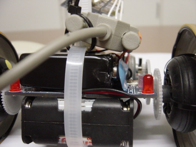

    Jetzt habe ich mal wenigstens eine einfache Funktion realisiert:
    asuro fährt an der Leine und wird von der Maus gesteuert. Mit einer Maustaste kann das jeweilige Rad gebremst werden. Im Film fährt er mit MotorSpeed 200 und bremst mit 125. Die BackLEDs zeigen an, welcher Motor gebremst wird.
    http://youtube.com/watch?v=8seKhScQ8S8
    Der Kleine quält sich merklich bei dem Ballast und mit den Riesenrädern. Später, wenn wir den Weg mit der Maus messen, wird das Kabel fehlen und der Adapter schlanker sein.
    Die Ladung des 9V-Blocks wird wohl recht lange reichen. Sowohl der IR-Transceiver als auch die Maus selbst dürften auf geringen Stromverbrauch getrimmt sein, weil sie normalerweise ihre Power aus einem schwachbrüstigen v24-Anschluß beziehen. Trotzdem braucht das Teil unbedingt einen Ausschalter, der Batterieclip hält das häufige Ausstöpseln auf die Dauer nicht aus.
    Mit diesem Aufbau ist sogar ein Akkuwechsel möglich. Allerdings nur, wenn man den orginalen, großen Kabelbinder gegen einen qualitativ besseren ersetzt hat.
