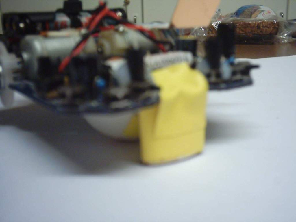

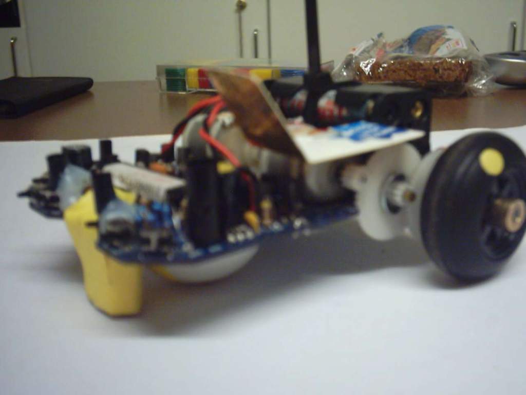

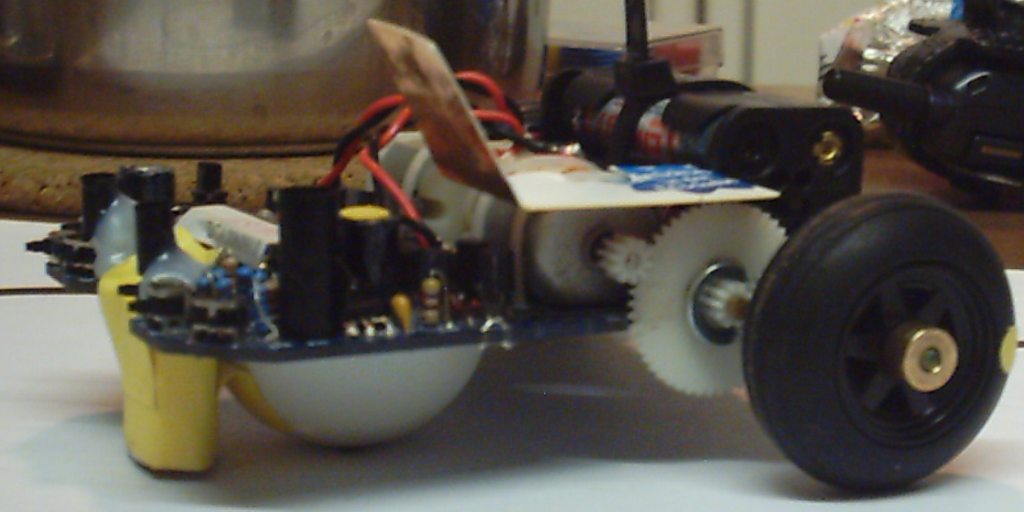

    Fast auf den Tag genau bin ich nun seit zwei Monaten stolzer Besitzer eines asuros. Ich bin immer noch von ihm begeistert, viel Spass und Funktion für wenig Geld.
    Hier möchte ich euch mal meinen ersten (ernsthaften) Versuch eines Linienfolgers präsentieren, kombiniert mit einem einfachen Rechtabbieger auf Basis meiner IR-Minimallösung . Der Umbau beschränkt sich auf eine Variante des Dickmann-Reflektors und eine Abschirmung der Liniensensoren:
    Bild     Bild     Bild
    Video2

    Das Brot und der Stecker im dritten Bild sind deutlich zu erkennen, der Rest leider nicht!
    Gruß, Peter (Ronny10)
    Stimmt. Mit der Kameratechnik stehe ich auf dem Kriegsfuß. Aber eigentlich gibt's ja nicht wirklich was zu sehen. Der Reflektor sollte über der IR-Senderdiode und über dem Empfänger sein, die Sendediode muss abgeschirmt werden (btw: ich habe jetzt ein Stück Schrumpfschlauch zwischen Diode und Empfänger unter dem Empfänger eingeklemmt um den "optischen Kurzschluss" zwischen den beiden über die Platine zu verhindern). Die Liniensensoren sind mit einem Papier umwickelt das mit Klebeband fixiert ist. That's all.
