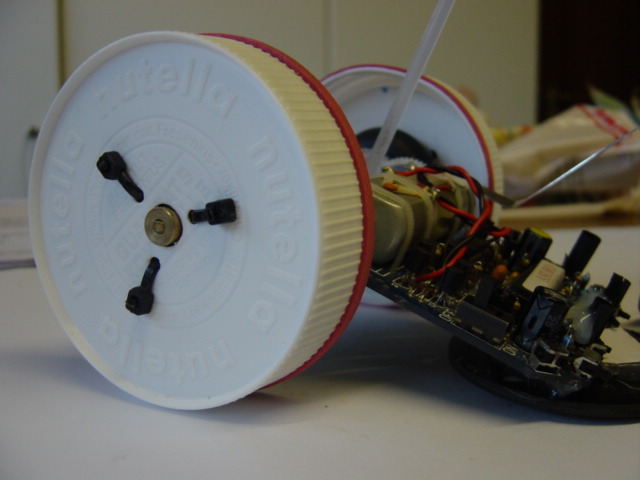

    Schön, dass es euch gefällt. Man könnte die Scheibenräder natürlich auch innen am Rad befestigen. Dann kann das Loch in der Mitte passgenau gebohrt werden. Außen muß man eben die stehenden Klemmstücke auf den Achsen meiden. Dafür, und das war ja mein Ziel, kann man die Räder einfach nur mit einem Seitenschneider wieder entfernen.

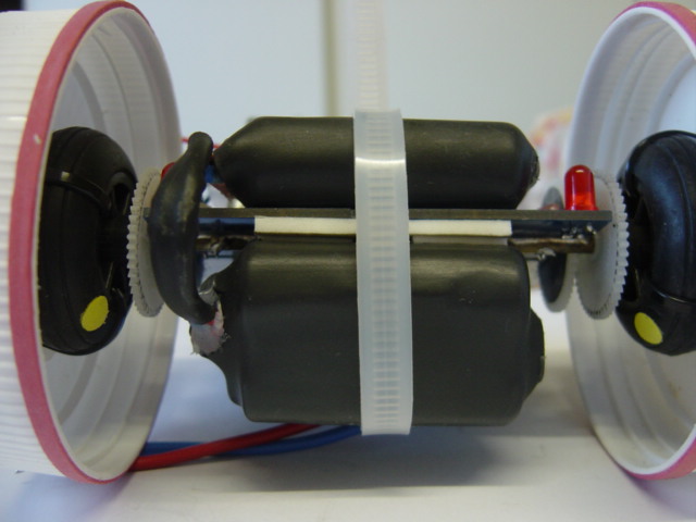

    An eure Geschwindigkeiten komme ich mit meiner Lösung noch nicht ran. Die große Frage dabei ist aber: Kann man diese Geschwindigkeiten auch beim Linienfolgen umsetzen?
    Weil ich weiterhin bei minimalen Änderungen am asuro festhalten möchte, habe ich seit ein paar Tagen weise 80er Räder drauf(, die ich Kuranyi-Räder nenne. Gut vorbereitet und doch nicht mitgemacht *grins*). Bei 25/80*38 komme ich dann auf 11,875. Auch bei dieser Untersetzung hebt mein asuro noch die Nase vom Boden beim Wechsel von Rückwärts auf Vorwärts mit auf der Platine befestigtem AAA-Akkupack. Man sieht, praktische Versuche bestätigen die Theorie.

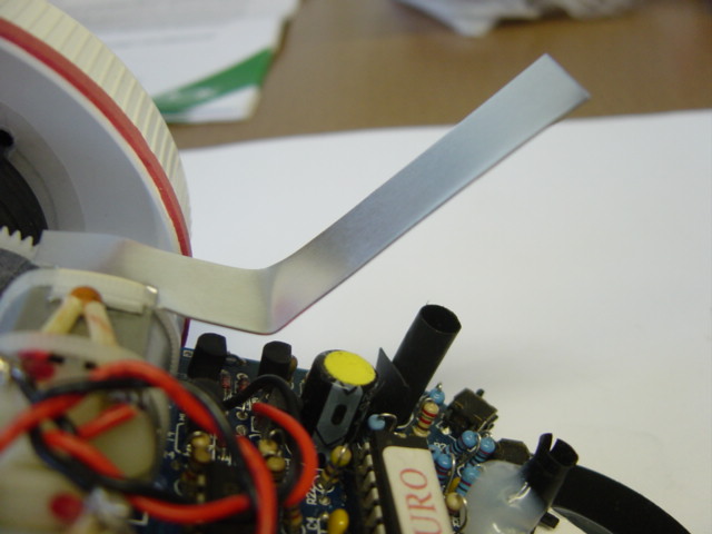

    Das kleine Alu-Blech ist der Reflektor für meine IR-Abstandsmessung.
    So brauche ich keinen "Fänger" und auch keine Notleine.
