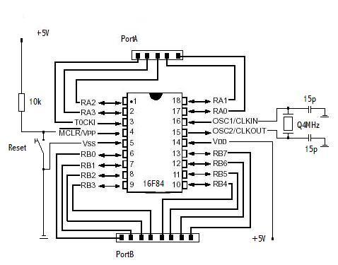

    Ja Ja, das waren noch Zeiten.
    Allerdings sind die schon lange vorbei. Der 18F84 ist der Nachfolger des legendären 16C84. Da es so ziehmlich der erste mehrmals programmierbare Microcontroller war hatte er schnell eine weite Verbreitung gefunden.
    Allerdings ist er wesentlich teurer wie seine Nachfolger wie z.B. der 16F62X, der unter anderem auch wesentlich mehr kann.
    Aus dem Grund würde ich als Anfänger gleich auf einen neueren Controller umsteigen. Der 16F628 hat z.B. zusätzlich ein CCP-Modul, eine Hardware UART, einen Brown-Out Detect, integrierten RC-Oszilator, Comperatoren und vieles mehr für fast die Hälfte vom Geld.
    Nicht verkehrt für den Einstieg ist die 16F87X-Serie. Die Prozessoren sind zwar etwas teuerer aber dafür haben sie einen integrierten Debugger, der den Aufbau eines kostengünstigen Real-Time Debuggers ermöglicht.

    ich kann dem oben nur zustimmen. Der 16F84 ist nicht mehr up- to- date,
    den 16F627 oder 628 bekommt man oft für weniger als die Hälfte (bald wirds denn 16F84 eh nimmer geben).
    Dabei hat der 16F628 gleich 2kB Programmspeicher und beide haben einige Featueres mehr (siehe oben).
    Die Grundschaltung bleibt aber bei allen 18pol. PICs dieselbe.

    Als guten Einsteigerchip kann ich den 16F872 empfehlen.
    Gibt es bei z.B. bei Reichelt schon für 4,70 Euro (da ist es nicht so schlimm, wenn man mal einen durchhaut Bild   ).
    Er kann 20Mhz, und verfügt über 22 IOs.
    Er ist damit für die meisten Hobby-Anwendungen volkommen ausreichend.
    Der Nachteil: da er mehr IOs als z.B. der 16F84 hat, ist sein Gehäuse natürlich größer (S-DIP-28 oder SO-2 Bild  .
