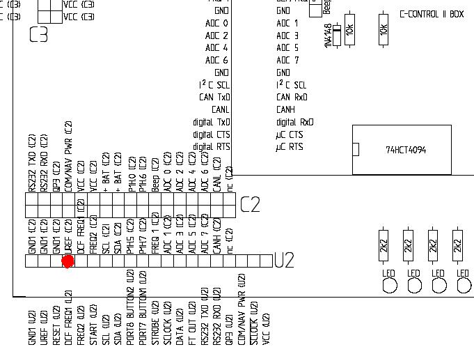

    Hallo ich wollte fragen kann man ein DCF modul ohne Expirimentierplatine an denn Robby anschließen und wenn welches modul das von conrad ???
    habe das display und die Erweiterungsplatine!!!

    Japs. Kann man. Musst nur mal auf der CD schauen, welcher Pind das ist.

    Auf der Basiserweiterung ist das der Pin, den ich mit dem roten Punkt markiert habe.
    Pin 3 vom DCF77 Modul kommt da dran.

    Und der andere pin ?????

    Welchen meinst du? Pin4?
    Pin4 freilassen, an Pin1 VCC (ca. +5volt) und an Pin2 GND.

    Also wenn ich es richtig verstanden habe dann Pin 3 vom dcf modul an
    ( DCF FREQ1 )
    dann Pin 1 an ( VCC ) Pin 2 (GND)
    Pin 4 frei
