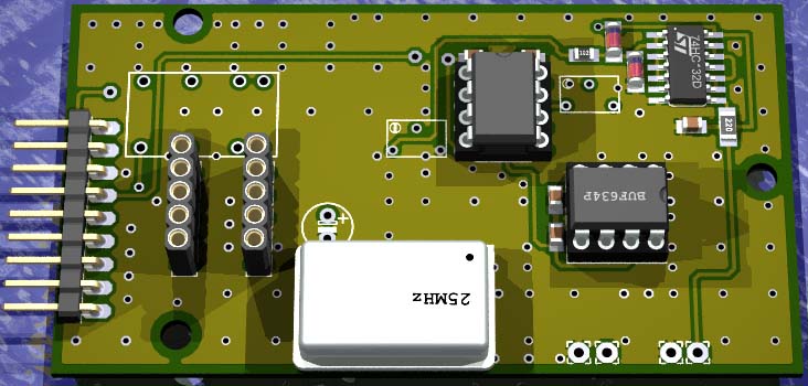

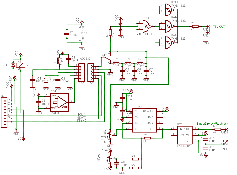

    lang hats gedauert, aber jetzt hab ich endlich mal nen Layout zustande gebracht.
    Bitteschön:
    Der Schaltplan Die 20db, 40dB und 60db-Dämper werd ich extern aufbauen (als BNC-Zwischenstück)
    Das Toplayer i
    ch hoff ich habs in euren Augen richtig gemacht. Vias hab ich jede menge verbaut, ursprünglich waren die mal in nem Raster angeordnet, inzwischen sind die schon wieder gewandert
    Das Bottomlayer
    ach ja, noch ne Frage: was ist HF-Technisch besser normale Widerstände oder SMD-Widerstände?
    Das Ganze Teil werd ich dann in nen geschirmtes Gehäuse packen.
    Gruß Wolfgang

    SMD-Widerstände, weniger Fläche=Kapazität, weniger Beinchen=Induktivität.

    Hallo kowolfgang!
    Das wichtigste hat Dir der schaun schon erklärt. Ich möchte bloss fragen, was für eine Funktion der Umschalter K1 haben sollte und wo er sich befinden wird?.
    Ausserdem würde ich die auf den Versorgungsspannungen hängende Elkos durch vielschicht Kerkos 100 nF ersetzen, da für niedrige Frequenzen ein Elko pro Spannung reicht.
    Die Amplitude-Eistellung sollte auf dem Eingang des IC1 realisiert werden, weil so wie es bisher ist, jede Änderung der Amplitude auch entsprechend den Offset ändern wird.
    Die erste Variante mit dem IC3 finde ich besser, da jetzt wird die Offset-Spannung den Schaltpegel beeinflüssen und ab bestimmten Werten des Offsets wird kein Rechteck erzeugt.
    Im Code habe ich übliche Schaltug für Offset- und Amplitude-Einstellung skizziert. Der Ro lässt sich einfach berechnen, weil die Verstärkung für die Offset-Spannung gleich R2/Ro ist.

    Hallo Picture,
    hab den Schaltplan und das Layout mal nach deinen Vorschlägen abgeändert, die Widerstandswerte hab ich noch nicht berechnet (habs mal wieder eilig).
    Hier die Bilder:
    Oberseite
    Diesmal hab ich fast alles als SMD ausgeführt nur nicht den Elko, bei dem dürfte das aber auch nicht so kritisch sein.
    Unterseite
    Stromlaufplan
    Diesmal häng ich noch das Board an:
    Gruß Wolfgang
