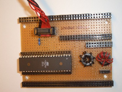

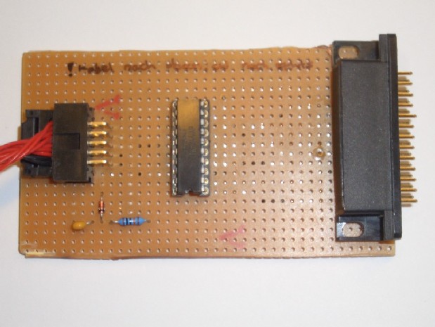

    Hier die versprochenen Bilder von der Hauptplatine und dem Verbindungsteil zum Computer.
    Bei diesem musste ich leider den Stecker geringfügig modifizieren, da er sonst nicht in die Buchse gepasst hätte.
    Leider kommt bei mir bis jetzt noch in Bascom die bekannte Fehlermeldung Could not identify chip wiht ID:000000. Ich werde wohl nochmal die Hardwarekomponenten durchchecken müssen.

    Nein, einfach den richtigen µC in Bascom einstellen...
    MfG Xtreme

    Der richtige Controller ist bei mir schon eingestellt und auch alle anderen Einstellungen dürften richtig sein, da ich das ganze nach der Anleitung in der Wiki gemacht habe.
    Werd mich jetzt dann mal dranmachen die Elektronik nochmal durchzuschauen. Ergebnisse wird's aber denke ich nicht vor morgen geben

    [ID:000000]
    Sicher??
    MfG Xtreme

    Zitat Zitat von Xtreme
    [ID:000000]
    Sicher??
    Ja.
    Es könnte sein das ich den Fehler gefunden habe. Ein winziger Draht von einem angelöteten Kabel hat wahrscheinlich ausversehen Kontakt mit einer anderen Lötstelle bekommen.
    [EDIT] Ich Dummkopf! Ich habe vergessen den Controller an den Strom anzuschließen! :-b
