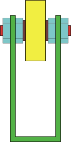

  10. #190
    65
    was die Lagerung des Drehtellers angeht:
    Ist ja schon mal Pfiffig gelöst, mit den Messingkugeln.
    mit einem U-förmig gebogenen Aluwinkel, bei dem am offenen Ende eine Achse aus einer Gewindestange eingeschraubt ist und in deren Mitte ein kleines Kugellager steckt, würde das Ganze noch besser laufen.
    gelb = Kugellager
    schwarz = Unterlegscheibe
    blau = Muttern
    rot = Gewindespindel
    grün = Gebogenes Flachalu aus dem Baumarkt
    Andere Maschinenbauer werden mich nun erschlagen! Bild
    Aber diese Konstruktion kannst du mit Deinem Mitteln zu Hause umsetzen.
    Kostet auch nicht viel. Kleine Kugellager mit 4mm Innendurchmesser gerade mal 2 Euris.
    Nimm das Flachalu, aus dem der Winkel gebogen wird nicht zu schmal.
    So 30mm x 2mm sollte es schon sein. Dann wird es stabiler.
    Wenn das ganze nach links oder rechts etwas schaukelt, mach in halber Höhe nochmal eine Gewindestange rein (jeweils am Alu innen und außen verschraubt). Das stabilisiert.
