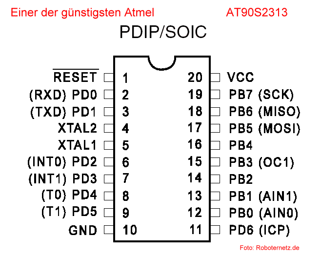

    Wie heißt denn der, der so 2 Euro kostet, denn ich will ihn vielfach einsetzen, und für 2 Euro ist dass ja machbar.
    Die Programmer bei Conrad sind aber sehr teuer!!!
    Versuche dann lieber die Eigenbau-variante.
    Bezeichnung und Pinbelegung ist hier.
    Beachte aber das der Mega 16 mit ca. 7 Euro wesentlich mehr Ports und Speicher besitzt. Auch dazu findest Du Pinbelegung und Grundschaltung im Album
