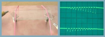

    Oder du nimmst ein Schiebepoti und ein Stück Gummi oder Schaumstoff oder sonst einen Stossdämpfer.
    Miniaturansichten angehängter Grafiken Miniaturansichten angehängter Grafiken kraftmesser.jpg
    13.205
    Hier sind Piezoelemente als Sensoren eingesetzt.
