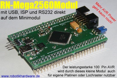

    Wieder mal ist ein Projekt fertig.
    Diesmal ein Controllermodul das selbst die versiertesten AVR Profis interessieren könnte.
    RN-Mega2560 - 100 Pin AVR Modul mit USB
    Mehr programmierbare Ports braucht vermutlich keiner! Die stromsparende Alternative zu den Kleincomputern wie Raspberry Pi und Co.
    Ein brandneues Hochleistung AVR Controllermodul ! Dieses Modul wurde für Anwender, Bastler und Entwickler konzipiert die bereits Erfahrungen mit AVR-Controllern haben oder denen die kleineren AVR´s wie Mega8 / Mega32 oder auch Mega128 noch nicht ganz ausreichen bzw. zu wenig Reserven bieten.
    Dieses Modul nutzt den neusten Controllerchip ATMega2560. Er dürfte derzeit ohne Frage einer der leistungsfähigsten AVR Controller überhaupt sein. Er bietet zum Beispiel wesentlich mehr Funktionen, Speicher als der recht bekannte Mega128. Dennoch ist dieses Modul genauso einfach zu programmieren wie auch die kleineren Controller die zum Beispiel in RN-Control, RN-Mega128Funk, RN-Mega8 usw. genutzt werden.
    Ein Umstieg von einem der genannten Controllerboards oder AVRs ist demnach problemlos. Programme in Hochsprachen wie Basic müssen gar nicht bzw. nur kaum verändert werden.

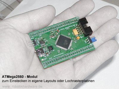

    Das Modul stellt nahezu alle 100 Pin´s dieses leistungsstarken Controllers über zwei Standardbuchsen (zwei mal 2x25 Buchsen=100 Pin) bereit. Der Kontaktabstand beträgt 2,54 mm, so das dieses Modul bequem in eigene Boards oder auf Lochrasterplatinen gesteckt werden kann, sogar Lochrasterplatinen mit 3er Reihen sind passend. Passende Stiftleisten als auch USB Kabel werden gewöhnlich mitgeliefert.
    Das Modul beinhaltet bereits einen RS232 Pegelwandler als auch einen USB-Baustein. Es kann somit direkt an die RS232 oder an den USB-Anschluss eines PC´s angeschlossen werden, wahlweise auch beides gleichzeitig. Ein ISP-Programmieranschluss ist bereits als 10 polige Standardbuchse (RN-Definition) auf dem Board.
    Eine Signal – Leuchtdiode und Stromsparfunktion wurde ebenfalls integriert. Trotz all dieser Features, ist dieses Modul mit 63x43mm unglaublich klein, leicht und flach. Erreicht wurde dies durch modernste SMD-Bauteile.

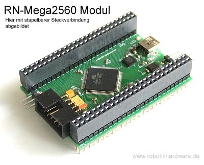

    • zwei Stiftleisten mit jeweils 2x25 Pin und 2 passende Buchsenleisten im Lieferumfang. Dadurch kann das Board bequem in eigene Schaltungen oder auf Experimentierplatinen/Lochraster gesteckt werden.

    • Sehr kompakt durch modernste winzige Bauteile (nur ca. 43 x 63mm und nur 9mm hoch)

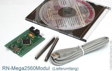

    Lieferumfang

    So könnte auch noch etwas auf das Modul aufgesteckt werden.
    (z.B. mit RAM-Erweiterung, Flash- oder SD-Karte usw.)
