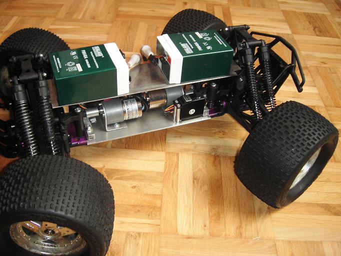

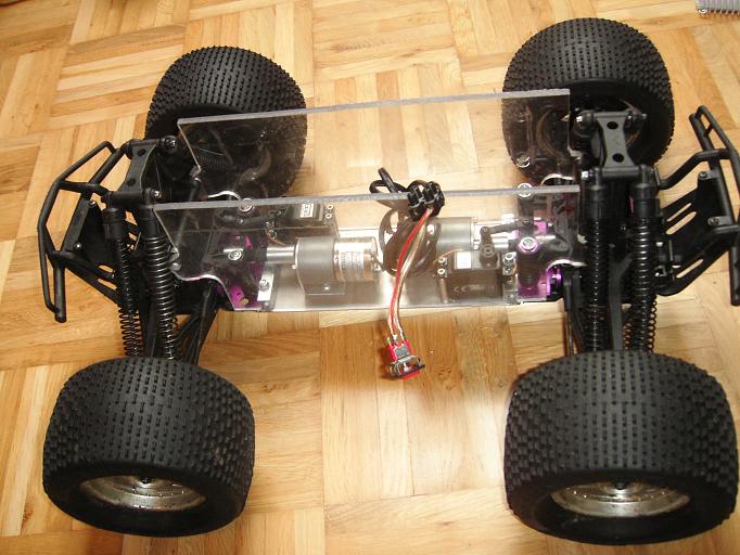

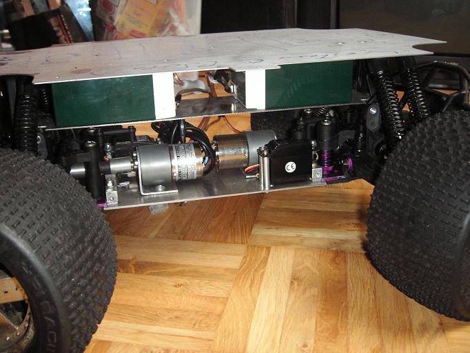

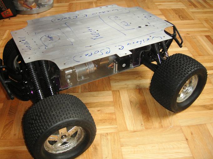

    Hier jetzt nochmal ein kleines Update

    Sieht echt gut und respektvoll aus!
    Die Savage Modelle sind wirklich groß . Bild

    Erst einmal, interessiantes Teil!. Bild   Um den Schwerpunkt etwas niedriger zu halten, da kommt ja noch etliches an Elektronik hinzu, würde ich die Accus links und rechts zwischen den Rädern plazieren. Dann sparst Du eine "Etage".
