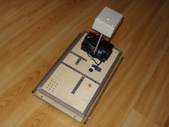

    mein Roboter is nu auch endlich soweit, dass er schon funktionstüchtig ist.
    Hat nur leider noch keinen Namen...
    Hier erst mal ein paar Bilder:

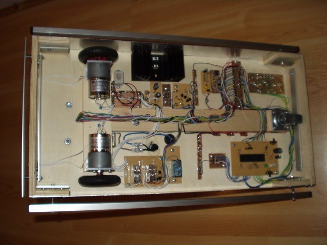

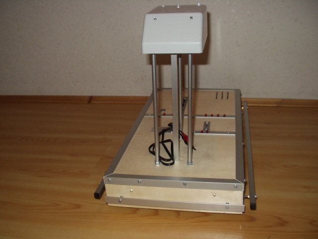

    Also vom Meschanischen ist er soweit fertig. Hab vorne 2 Getriebemotoren drin und hinten ein Stützrad. Zum Ausweichen vor Gegenständen hab ich im Moment nur die Aluschienen dran, Infarotsensoren sind aber noch zusätzlich geplant (hatte nur kein Geld mehr).
    Die Steuerung läuft mit nem 16F871 PIC (auf dem 3. Bild unten rechts).
    Außerdem hab ich ne Tastartur aufgebaut und als Anzeige eine 7Segmentanzeige, die aber auch noch erweitert werden soll, da bislang der Text nur durchläuft. Dafür muss aber erst der PIC noch erweitert werden....
    Außerdem sind noch Heligkeitssensoren, ein Bewegungsmelder und vielleicht auch irgendwann ne Kamera geplant.
    Bin aber momentan ganz zufrieden wie er jetzt ist.
    Die restliche Elektronik, die noch eingebaut wird bzw. jetzt nicht zu sehen ist sitzt übrigens im Kopf.
    Als Stromversorgung hab ich übrigens einen 12V / 7.2Ah Bleiakku oben drauf gesetzt. Sieht vielleicht nicht so schön aus, aber dafür kann er dann auch lang genug herumfahren....
    Jo, so weit.... Wenn noch Fragen sind oder weitere Bilder....
    Gruß Daniel

    Das ist doch eine richtig gute Plattform =D>
    Und der Turm ist auch gut zur Überwachung der Umgebund Bild
    Kannst du mal ein paar Daten bezüglich Motor und Getriebe nennen.
    Außerdem interessiert mich das Gewicht vom Bot.

    wofür hast du denn den Kopf soweit nach oben gemacht?
    dadurch kann der Bot doch viel schneller umkippen
    oder soll da noch was dran?

    Also die Motoren sind RB35, hab die schon sehr lange, deshalb weiß ich nicht mehr genau die Daten. Ich glaub die machen 60rpm, waren damals von Conrad.
    Und das Gewicht: Hab eben nachgemessen: ca. 5,5kg davon aber ca. 2kg allein der Akku.
    Aber das Gewicht ist ja größtenteils im Boden, deshalb kann der eigendlich gar nicht umkippen. Ich hab den Kopf so hoch gemacht, damit ich später eher noch weitere Sensoren aufsetzen kann, außerdem will ich irgendwann mal oben ne schwenkbare Kamera aufbauen...
    Als nächstes Projekt hab ich mir aber jetzt erst mal ne Funkverbindung zum PC vorgenommen, weiß nur noch nicht ganz genau wie... Bild
