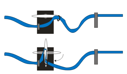

    Jetzt mal angesehen vom Cu-Problem: Gibt es Ventile für 12 Volt oder so?
  7. #17
    01.11.2003
    Freiburg im Breisgau
    2.624
    Hi!
    Ich möchte jetzt mal das Problem mit dem Cu beiseite legen! Bild
    Darüber kann man sich ewig streiten! Bild
    Das wollen wir ja nicht! Bild
    Zum Problem der Ventile:
    Könnte man nicht die Gummi-/Silikonschläuche mit einem Motor zuquetschen?
    So, wie diese Pumpen, wo ein Rad mit so Nippeln das Wasser in den Schläuchen weiterdrückt!?
    Das könnte man selber bauen und es wäre recht günstig, wobei man ja noch die Motoren kaufen müsste! Bild

    Am einfachsten währe es das Wasser in einem hochgelegenem Gefäss zu haben und als Ventile einfach eine "Schlauchquetsche" zu verwenden.
    Also einen Motor mit einer Exzenterscheibe, der einen Schlauch (am besten einen weichen Silicon Schlauch) zuquetscht.

    Wenn man wie Florian sagt Motoren benutzt. z.B. Servos würden sich da bestimmt eignen, da könnte man das ganze mit einer Pumpe mit Wasser versorgen und entsprechend schalten. Muss ja nichtmal wirklich dicht sein.
    sollte ja nur soweit zumachen brauchen, daß das Wasser überwiegend an der richtigen Stelle rauskommt. Ein paar Tropfen bei den restlichen Pflanzen werden da keinen Schaden anrichten.
    Wenn ichs mir recht überlege kann man das doch ungeähr so realisieren:
    Dazu müssten die Schläuche weich genug sein ohne spröde zu werden,
    dann kann man nämlich den Schlauch knicken (z.B. mit Servo).
    Mann muss den Schlauch fest an zwei seiten verankern und ihm auf einer Seite noch genug Platz lassen, daß er vom Servo bewegt werden kann.
    Oh, hatte ich die gleiche Idee.
    Also genau das was DerInder geschrieben hat nur mit Servo statt der Exzenterscheibe.
    Evtl an beiden Seiten des Servo-Rades (wenn ich das hier mal so nennen kann), dann ist der knick-mechanismus etwas besser.)

    Nur als weiteren Vorschlag zur technischen Realisierung: Für peristaltische Pumpen (die mit dem gequetschten Schlauch), nimmt man Silikonschlauch der sehr gut verformbar ist, und legt ihn im 3/4 Kreis in eine Führung, in der er von einer Laufwalze in Längsrichtung ausgedrückt wird.
    Diese Pumpen eignen sich gut für Dosierzwecke und für hygienische Dichtungen.
    Für Gießwasser wird man eher eine Zahnradpumpe einsetzen, die als Massenartikel für Auto-Scheibenwaschanlagen eingesetzt wird (Schrottplatz). Höheren Durchsatz wird man mit einer Kreiselpumpe errichen.
    Es kommt dann auf die Wasservorratshaltung und die Verteilung an, wieviele Steuerelemente man einsetzen möchte.
    Soll auch die Wasserleitung über Ventil zugschaltet werden?
