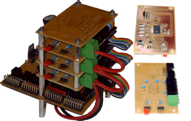

    Ich habe mein neues Projekt fertig,
    die Dokumentation, wenn man das noch so nennen kann (38! Seiten) ist abgeschlossen.
    Drei Module des StepM TMC222 auf meinem
    Protobed ATmega16-32 V5
    Hier die Bauanleitung mit
    Platinenlayout und Dokumentation
    [highlight=black:a908362295][1] DOWNLOAD [1][/highlight:a908362295]
    Hier einige Merkmale:
    • I²C / TWI Interface
      • äußerst geringer Aufwand an extener Beschaltung
      • geringe Bauhöhe, daher gut stapelbar (Sandwich Montage)
      • keine Kühlkörper notwendig
      • keine disketen Sense - Widerstände notwendig
      • 800 mA maximaler Strangstrom
      • viele detailierte Diagnose und Status informationen abrufbar
      • Halbschritt (1/2) und drei weitere Mikroschritt Modi (1/4, 1/8 und 1/16)
      • Erkennung von Stepploss
      • Softwareseitige Adressierung jedes Chips (HW – Jumper für Chipselect)
      • Reference Switch Input (für Hardwareseitige „Nullposition“ Erkennung)
      • bis zu 32 Units kaskadierbar
      • Roboter – Netz konforme Platine im Miniformat
      • Die beigfügte ausführliche Dokumentation zeigt die primären Vorgehensweisen zum Ansprechen des Baustein's.
    • Eine zwar weniger dokumentierte,
      dafür Menügeführte (alles im AVR!) Software für bis zu 32 Bausteine ist auch verfügbar (Download [2])

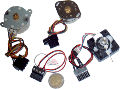

    Diese Schrittmotoren wurden bereits mit dem
    Protobed StepM TMC222 betrieben

    ich habe eine Platine mit zwei der TMC222 bestückt. Nun habe ich ein paar Probleme mit der Spannungsversorgung meiner Platine. Bei der Lösungssuche bin ich auf die Schaltung hier gestossen. Was mir gleich auffällt, dass der 100uF aus der Referenzschaltung im Datenblatt, bei euch verschwunden ist. Was hat der Kondensator verbrochen?
    Bei meiner Schaltung die ich dem Datenblatt entnommen habe, stellt sich das Problem, das meine 5V Spannung manchmal einbricht, wenn ich dem TMC222 einen Befehl sende, sodass mein uC neustartet. Und das wo der TMC ja garkeine 5V verwendet sondern bei mir mit 12V aus einem 4A Netzteil versorgt wird! Könnt ihr mir da weiterhelfen?
    Gruß starkeeper
    Gruß starkeeper
    Eindeutiger Hinweis, dass Dein Netzteil nicht iordnungsgemäß funktioniert oder zu wenig Leistung hat.
    Probier mal ein größeres Netzteil
    Der angesprohene Kondensator ist nötig um solche Spannungseinbüche zu kompensieren, ich hatte hiermit keine Probleme, da mein Netzteil (auf meinem Protobed ATmeg V5) bereits entsprechende Ladekondensatoren aufweist (I2C bzw. CPU Seite)
    Die Versorgung der Motoren muss sowiso seperat erfolgen da diese jenseits dessen liegen was die CPU verkraftet (midestens 8V müssen es sein, sonst funktiniert die Schaltung erst garnicht -> siehe Datenblatt)

    Ich setze den TMC222 gerade ein, um eine Tachonadel zu bewegen. Leider gibt es dabei Schwierigkeiten... Die Nadel bewegt sich nur zuckend, vibrierend und ruckelnd - also alles andere als gleichmäßig. Im Trinamic Forum sind wir dann darauf gekommen, dass es wahrscheinlich am Nennstrom meines Schrittmotors liegt. Der hat nämlich mit 144 Ohm und 5V Nennspannung einen Nennstrom von 35 mA - der TMC222 kann aber minimal nur auf 59mA eingestellt werden...
    Hast Du da vielleicht einen Rat was ich machen kann? Wäre schade, wenn ich die Hardware jetzt umsonst besorgt und aufgebaut habe Bild
