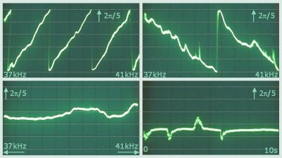

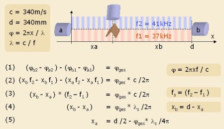

    Das flankengetriggerte FF holt die gesamte Phaseninformation aus dem Signal heraus.
    0 bis 360° oder
    -180° bis +180°
    Wie man die Phase bei größeren Verschiebungen mißt, ist im Link besprochen, mit "synthetischer Frequenz" also durch Variation der Arbeitsfrequenz die ja dann bei konstanter Laufzeitdifferenz eine unterschiedliche Phasenverschiebung bringt.
    https://www.roboternetz.de/phpBB2/viewtopic.php?t=16515

    So langsam dämmert mir zwar, auf was Du dort hinaus willst (Durch das gewobbelte Sendesignal ändert sich die Phasenverschiebung berechenbar auch bei gleichbleibendem Abstand, soweit erstmal richtig?). Aber bis ich das grundlegend verstehe oder gar praktisch nachvollziehen kann, wird's wohl noch 'ne ganze Weile dauern.
    Ich ackere mich erstmal durch den Threat, versuche anschließend mein Gehirn wieder zu entknoten und frage dann weiter Bild

  6. #16
    13.205
    Ja, soweit ist es richtig.
    Versuche mal die Differenz der Frequenzen zu betrachten, die ist relativ klein und wird dann in eine relativ große Wellenlänge umgeformt.
