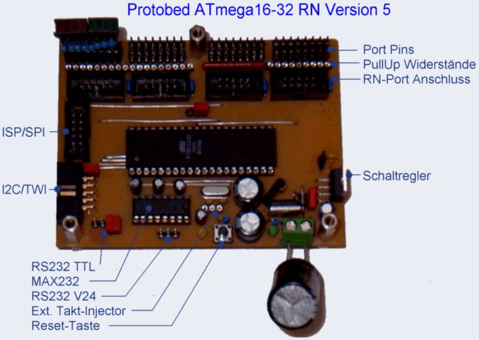

    Protobed ATmega16 ATmega32 in RN-Standard Version 5
    Version 5
    [highlight=black:a0d93bed11]Hier ist der Download[/highlight:a0d93bed11]
    • Features:
      halbes Europa Format nach RN-Standard
      single sided
      Portstecker nach RN-Standard + zusätzliche Port-Pins herausgeführt
      weniger Brücken als in der Vorgängerversion
      Schaltregler mit bis zu 1,5A (5V) onBoard
      MAX232 RS232 V24 Schnittstelle
    PS: Die beigefügten Postscript-Dateien (.PS) können z.B. mit Ghostview betrachtet und gedruckt werden. Dies ist aber nicht unbedingt Nötig, da alles in den PDF's enthalten ist.
    Nachtrag:
    wer die Schaltung mit mehr als 1A belasten möchte, sollte anstelle der 1N4007 eine 1N5400 einsetzen.

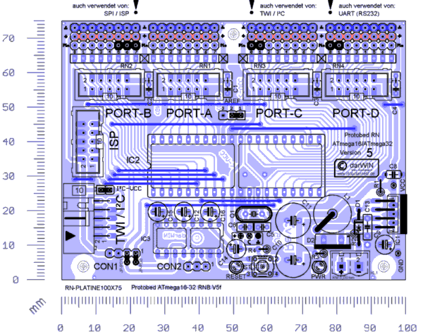

    Fein layoutet, da bist du sicher an die Grenzen des machbaren gekommen was mit einseitigen Platinen machbar ist. Hat sicherlich viele Stunden Arbeit gekostet.
    Tja Tage trifft es eher Bild
    Hat sich aber über mehere Mon. Verteilt,
    immer dann wenn ich gerade mit was anderen hängen geblieben bin,
    oder einfach mal an was anderes denken wollte.
    Und nahe an dem was man mit einer Single Sided machen kann ist es noch lange nicht, eher stösst man an die Grenzen dessen was man noch manuell mit Hobbymitteln herstellen kann, aber mein USB-Interface hat da z.T auch noch feinere Strukturen...
    Viel Spass beim Nachbau oder der Lektüre.
