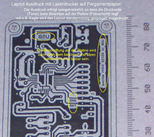

    Ich habe derzeit einen Brother HL2070 im Visier,
    die Ausdrucke von dem Gerät scheinen durchaus lichtdicht zu sein.
    Habe Ausdrucke auf Normalpapier genau angesehen.
    Nur nehme keine OHP-Folie,
    Transparentpapier (gespiegelt Drucken) nimmt den Toner besser auf
    und hat daher mehr Dichte.

    Rein von der Physikalischen Eigenheiten der unterschiedlichen Drucktechniken NEIN
    Ein Tintenstrahldrucker setzt einen Punkt neben den anderen.
    Sog. Schwarzschieber Technik. (linkes Bild stark vereinfacht)
    Ein Laserdrucker hat zunächst allen Toner auf der Trommel.
    Durch den Laser wird die Trommel entladen Der Toner fällt ab.
    sog. Weißschieber Technik (rechtes Bild stark vereinfacht)
    Dann wird der verbelibende Toner auf das Papier übertragen und mittels Hitze fixiert.
    So jetzt schau mal ganz obejektiv, welche "Kante" erscheint Dir glatter.
    Und komme mir blos nicht mit "Aber in echt werden beim Tintenstrahler die Punkte doch überlappen" das tun sie beim Laser auch.
    Im direkten Vergleich beide Drucker mit der gleichen Auflösung, dann gewinnt der Laser.
    Dann ist der Toner von Laser immer mit festen Pigmenten.
    Eine Tinte vom Tintenstrahldrucker muss nicht unbedingt feste Pigmente enthalten (Tusche).
    Nur die garantieren eine absolute Lichtundurchlässigkeit.
    Natürlich muss das Medium auch die, ich sag jetzt mal Farbe, gut aufnehmen.
    Folie ist für Tinte denkbar ungeeignet, doch auch Laser habe da ihre Mühe.
    Transparentpapier ist für Tinte ungeeigent, da das Papier aufwellt,
    Toner (vom Laser) lässt das Transparentpapier nicht quellen (wie denn auch ist ja nix flüssiges drin).
    2:0 für den Laser.

    Also am besten wäre das TZ Transparentpapier (TZ = technisch Zeichen) so ca. 80 bis 170g/m².
    Je schwerer umso besser (natürlich nicht übertreiben)
    Nur die Auswahl dessen was man so im Laden bekommt ist nicht sehr hoch.
    Du musst auch beachten dass schweres Papier nicht von jedem Drucker eingezogen wird oder Papierstau verursachen kann.
    Mir wäre am liebste eine Stärke/schwere wie Postkarten Karton,
    nur die Qualität bekomme ich nicht so einfach (teuer und nur in Großabnahme so ab 10000 Blatt A4) Außerden spielt da mein Händler nicht mit.
    Mal direkt in einer Druckerei oder einer Papiergroßhandlung fragen,
    da gibts dan zwar auch nur größere Mengen aber hoffentlich billiger.
    Ich komme mit meinem Material momentan zurecht.
    Ich glaube auch bei Conrad bekommt man eine Layoutfolie die dem entspricht,
    aber auch die ist teuer (klar ist ja Conrad).
    Kauf erst mal was du bekommst in kleiner Menge und probier es aus.
    Im Schulbedarf solltest Du am ehesten fündig werden.
    Vermeide geblocktes Papier oder schneide zumindest die verklebte Seite ab, wenn Dir dein Laserdrucker lieb ist.
