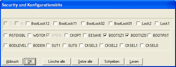

    Ich hab mir mal ne Mega32 Grundschaltung mit einem 16Mhz Quarz aufgebaut.
    Nun wollte ich schon mal nachschauen wie ich die Fusebits für den externen Quarz eisntellen muss. Blos finde ich überall nur die einstellungen von 1-8Mhz.
    Entweder bin ich blind oder im Datenblatt steht auch nix...
    Kann mir da jemand von euch weiterhelfen?[/left]

    Mit PonyProg

    1) Lade dir Yaap herunter
    http://www.myplace.nu/avr/yaap/
    2) Gehe in das Menü "Lock Bits & Fuses"
    3) Klicke auf "Read Fuses" und verändere sie so:
    http://www.mikrocontroller.net/image...a8-nachher.png
    4) Klicke auf "Write Fuses" und freue dich, dass es funktioniert.

    Hab das hier mal ausführlich beschrieben. Zwar am Beispiel des Mega8, gilt aber für alle Mega's
    http://www.elektronik-projekt.de/view_articles_29.html

    5.122
    da so oft nach gefragt wird hab ich nochmal ein Bild von den Fusebit Einstellungen vom Mega 16 in unser Album gestellt.
    Hier:
    https://www.roboternetz.de/phpBB2/al...php?pic_id=152
    Aber ist den Mega8 Einstellung sehr ähnlich.
    Ich hab unter Schaltplänen auch gleich noch eine Mega 16 / 32 Grundschaltung gelegt. Wird ja doch täglich nach gefragt.
    Gruß frank
