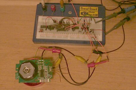

Zum Testen eines Motors benötigt man eine geeignete Ansteuerung. Bei unterschiedlichen Motoren kann da schon einiges an Komplexität zusammenkommen. Gemeint sind hier speziell Schrittmotoren und andere Mehrpasensysteme, die im Bereich der Computertechnik gebräuchlich sind.

Die Signale werden als PWM Spannungssignale generiert. Und von einem Schrittmotorentreiber IC ausgegeben (wenn der schon 5 Euro kostet, dann kann ja nicht mehr viel kommen).

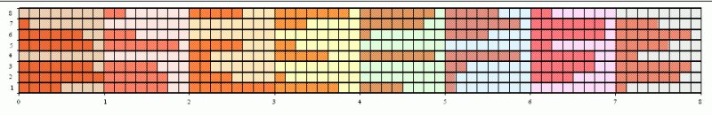

Das einzelne Signal ist speziell bei der Frequenz null recht einfach. Es ist eine Pulsfolge mit geeigneter Auflösung. In einer Periode von n Takten a mal high und n-a mal low. Das wird gespeichert und dann vom Speicher ausgegeben. Dazu wird der Speicher periodisch ausgelesen. Für n=128 wird ein 7 bit Zähler an die Adressleitungen eines EPROMs angeschlossen, der mit 2MHz getaktet wird. An dem betreffenden Datenbitausgang ergibt sich damit eine Bitfolge, ein PWM Signal von ca. 15 kHz mit dem Tastverhältnis a/n.
Am nächsten Datenbitausgang ergibt sich bei dieser Ansteuerung in gleicher Weise ein weiteres PWM Signal, das dem Wert b/n entspricht. Da das EPROM 8 Datenbitausgänge hat, lassen sich insgesamt die folgenden Signale generieren, mit den Phasen (jeweils mit dem Faktor 2*Pi) 0, 1/4, 1/3, 2/3, 1/5, 2/5, 3/5, 4/5. Man kann also gleichzeitig die "räumlichen" Phasen für ein 2, 3, 5, Phasensystem in PWM Mode generieren. Schade, daß sich damit bis hierher die Mehrphasensysteme nur für eine konstante "zeitliche" Phasenlage bei der Frequenz null erzeugen lassen.
Sollen auch andere "zeitliche" Phasenlagen gespeichert werden, dann muß dies in weiteren Speicherbereichen erfolgen. Im nächsten Speicherbereich, der mit der Adressleitung 8 adressiert wird, legt man nun also wieder die "räumlichen" Phaseninformationen für alle Systeme ab, nur dieses mal für den nächsten Zeitschritt um 2*Pi/m verschoben. Der Speicher ist groß genug, um dann in den weiteren Berichen bis zum Bereich m-1 alle m unterschiedlichen Phasenlagen ablegen zu können. Man hat nun also ld(m) (beispielsweise ld(m)=6) Adressleitungen über die man die Phase auswählen kann. Die schließt man wieder an einen Zähler an, den man über einen Signalgenerator mit einstellbarer Frequenz taktet.
Beim Vorwärts und Rückwärts-Zählen werden die Phasenlagen adressiert und ausgegeben. Dies kann asynchron zum PWM Zähler erfolgen, speziell wenn die PWM Signale so angeorndet sind, daß bei jeder Phasenlage die high bits am Anfang und die low bits am Ende stehen (oder in gleicher Weise auch umgekehrt).
Am Ausgang des EPROMs stehen so die Signale für 2, 3, 5 Phasensysteme im Ferquenzbereich von null bis mehr als 10kHz zur Verfügung. Die Signale werden durch Treiber auf eine Leistung von 5-18V, 1A gebracht.
Das EPROM im Beispiel hatte 128 * 64 * 8 bit also ein 64k EPROM (2 Euro?). Die Zähler kosten je einen Euro und der Rest ist für den 2MHz Oszillator (es wurden nur Bauteilekosten auf dem Steckbrett veranschlagt, ach so, ja, der Treiber für den 5. Kanal im 5 Phasensystem, das System habe ich bis jetzt nicht gebraucht.)
Ergebnis
Das System habe ich nicht nur für Schrittmotoren im Mikroschrittbetrieb erprobt sondern gerade eben auch für den Drehspiegelmotor im Laserdrucker, ein Dreiphasensystem mit mehr als 10000Upm. Es arbeitet überzeugend.
