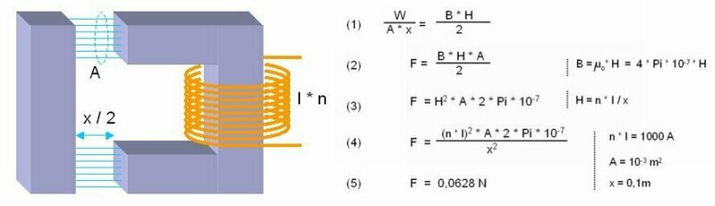

    Da das Thema so interessant ist, möchte ich noch an einem einfachen Beispiel zeigen, wie man die Kraft in einem Magnetfeld berechnen kann. Es werden dabei Vereinfachungen benutzt, die die spezielle Rechnung übersichtlich machen, die aber im Auge behalten werden müssen, um nicht die Grenzen ihrer Gültigkeit zu überschreiten.
    Der Eisenkern im Bild wird von einer stromdurchflossenen Spule magnetisiert, Gleichstrom(-Impuls).
    Der Kern hat eine relative Permeabilität, die groß ist (z.B.>1000) gegenüber dem Verhältnis der magnetischen Weglänge im Eisen zu der in Luft.
    Der Polabstand des rechten "Hufeisens" ist größer als die magnetische Weglänge x in Luft.
    Dann kann das Magnetfeld als quaderförmig angesehen werden mit der Querschittsfläche A und mit der Länge x.
    (1) Die Energiedichte im magnetischen Feld ist ½*B*H.
    Die Energie oder Arbeit des Feldes ist ½*B*H*A*x
    Differenziert nach dem Weg ergibt sich die
    (2 )Kraft F in Richtung x zu ½*B*H*A.
    (4) H ist Strom in Amperewindungen geteilt durch die Magnetfeldlänge.
    (5) Damit folgt die Kraft zu 0,06 Newton was etwa der Gewichtskraft von 6 Gramm entspricht.
    Bei einer Länge von 1mm erhält man so 60kg, was sicher noch der Erfahrung entspricht. Der Strom ist für die Konfiguration schon einigermaßen groß.
    Und bei einem Abstand von 0,1mm ließen sich 6 Autos anheben wenn die Permeabilität hoch genug wäre. Bei einer Erhöhung des Stromes um den Faktor 1000 ließen sich die 6 Autos auch auf auf 0,1m Entfernung anheben und wenn man dann noch die Fläche um den Faktor 100 vergrößert dann kommt man auf 6 Autos auf 1m Entfernung...
