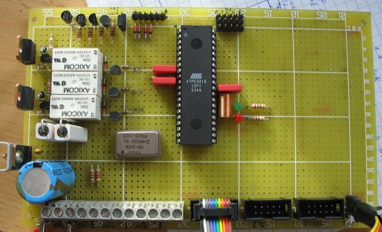

    Jup, die Räder haben einen Durchmesser von ~150mm.
    Den Motortreiber bau ich selbst. Hab vorgestern mal
    die Bastelkiste durchsucht und ein paar Mosfets und
    Relais gefunden.
    Hab jetzt für jeden Motor nen Mosfet für die PWM verbaut,
    die Richtungsumschaltung mach ich dann mit einen Relais.
    Mit einem dritten Relais kann ich noch bei beiden Motoren
    zwischen dem schnellen und langsamen Anschluss wählen.
    Ist halt ne Schaltung bei der ich mit vorhandenen Material
    auskommen wollte, weil ich im Moment kein Geld für neue
    Teile habe, ich spar noch auf den Router Bild  .
    Funktioniert aber so schon ganz gut und ist günstig Bild
    Hier ist noch ein Bild von der Schaltung:
    Oben links ist noch eine Ansteuerung für einen Schrittmotor,
    auch nur 4 für Transistoren unipolare Ansteuerung, keine Stromregelung,
    reicht aber für kleine Geschwindigkeiten und Kräfte.
    Auf dem Schrittmotor will ich einen Sharp Sensor zur hindernisserkennung bauen.
    mfg
    Thorsten

    Ja ist auch super geeignet, bei mir kommts halt darauf an
    die möglichst günstigste Lösung zu finden.
    Den mega16 werde ich dann über RS485 ansteuern, so dass der sich
    wirklich nur um die "Hardware" sprich Pwm für die Antriebsmotoren,
    die Schrittmotorsteuerung, Sensoren einlesen etc.
    kümmern muss. Die wirkliche "Intelligenz" sitzt dann im Router.
    Wenn ich dann noch Ein und Ausgänge brauche werd ich noch
    weitere avrs mit an den Bus hängen. Aber im Moment reicht ein
    16er noch.
    mfg
    Thorsten
    Open Minds. Open Sources. Open Future

    H,
    Da hätte ich angst in bestimmten situationen nicht mehr schnell
    genung zu sein. wenn ich die Intelligenz komplett aus dem AVR nehme
    Das muss ich mal sehen wenn der Router da ist.
    Aber ich bin eh noch ganz am Anfang, im Moment
    Schreib ich grad noch die Schrittmotoransteuerung.
    Aber ich denke dass die Übertragung zum router
    noch schnell genug abläuft. Der AVR soll die
    Sensorwerte nur vorfiltern und an den Router senden,
    dass müsste dann in weniger als 5ms geschafft sein.
    Als maximale Reaktionszeit für dass Ganze System
    hab ich mit 50ms gerechnet, da legt der Bot max 1,5cm
    zurück, reicht also völlig.
    Wie ich die genaue Aufteilung mache, Router <> AVR
    muss ich sehen wenn ich beide zusammen testen
    konnte.
    mfg
    Thorsten
