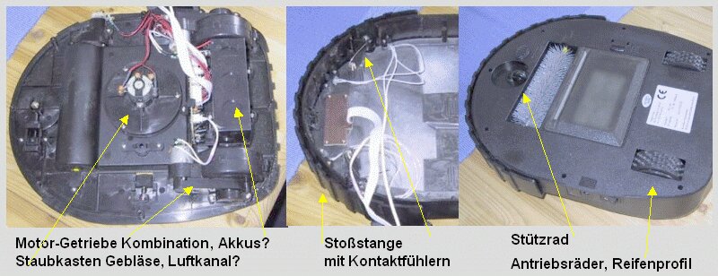

    Ich habe heute auch meinen RoboMaxx bekommen. Ist ja ganz witzig der kleine. Hier ein paar Bilder
    Vielen Dank für die Bilder, thoby, ich glaube sie sind eine gute Grundlage für eigne Planungen und so muß nicht jeder, ein Gerät kaufen, nur um die Erfahrungen zu nutzen, die in die Konstruktion des Gerätes eingeflossen sind.
    Besonders gut finde ich auch den Erfahrungsbericht von Papyrolux über die Kunststoffzahnräder und die Verschmutzungsgefahr, die bei einem Staubsauger besonders besteht.
    https://www.roboternetz.de/phpBB2/vi...?p=11223#11223
    In den Fotos, die mit Gammafaktor 1,8 bis 2 aufgehellt sind, habe ich einige interessanten Stelle markiert, zu denen es noch Fragen gibt, und die man diskuiteren sollte.
    Den Bürsten Motor mit seinem Getriebe in der linken oberen Ecke habe ich zunächst kaum bemerkt. Dort wird die Überstzung also über 4 Zahnräder realisiert, die wohl jeweils eine Untersetzung von 3-4 haben. Hier hätte ich eine höhere Bürstendrehzahl erwartet, oder wenn es keine Untersetzung ist, einen Riemenantrieb.
    Beim Radantrieb wird es wohl auch eine Untersetzung über Kunststoffzahnräder sein. Die Motor Getriebe Kombination sieht aus, als wäre sie staubgeschützt und damit besser einzufetten. Ich kann auf dem Bild auch nicht gut erkennen, ob die Räder beidseitig gelagert sind, ich gehe von beidseitiger Lagerung in Bronze aus.
    Die Akkus sind wohl zwischen den Rädern angebracht, was ich gut für die Gewichtsverteilung finde. Das Fahrzeug hat dafür ein sehr weit ausgelagertes Stützrad, das nach dem Möbelrollenprinzip (zwei Kugellager?) sehr gut geeignet sein sollte. Es kommt mir etwas klein vor aber das Gewicht auf diesem Punkt wird gering sein.
    Die Antriebsräder mit ihrem Reifenprofil sind als Geländereifen auch sehr interessant und wohl für Teppich optimiert, (ob es auch Slicks für trockenes Parkett gibt?).
    Die Stoßstange mit Kontaktfühlern wurde hier im Forum auch schon diskutiert. Es scheinen zwei Schalter zu sein. Wie werden die ausgewertet? Was macht er wenn der eine, der andere oder beide betätigt werden?
    Als weiteres Detail ist mit noch der Luftkanal aufgefallen. Es scheint über dem Staubkasten einen Ventilator zu geben, aber einen Luftkanal habe ich nicht entdeckt. Verteilt sich der Luftstrom im Gehäuse und tritt er dann nach oben aus?

    ich konnte nicht widerstehen und mußte als Staubsauger-Roboter Fan natürlich auch so ein Teil kaufen. Interessiert mich doch auch sehr was da für Ideen dring stecken.
    Hab das Teil erst eben bekommen und kann noch nicht viel neues berichten.
    Im Grunde ist die Anordung der Teile so, wie ich es auch schon bei meinem neuen Milbe Projekt begonnen habe. Nur bei mir ist halt alles viel größer. Staubfach und Filter möglichst unten in der Mitte zu plazieren, das hab ich mir auch so gedacht.
    Etwas enttäuscht war ich übe rdie Größe des Staubfachs beim RoboMaxx. Das ist nu wirklich mehr als winzig. Ich hab nicht nachgemessen, aber es ist glaub nur ca. 2 cm hoch. Also viel paßt wirklich nicht rein.
    Überhaupt wundert man sich übe rdie einfache Konzeption des Schmutzweges. Im Grunde hat das Staubfach nur links (rechtes Bild) eine Erhöhung und einen Schlitz. Dort wird der Schmutz angesaugt. Das heißt im inneren auf der anderen Seite des Staubfaches ist der Lüfter der den Luftstrom durhc das Staubfach zieht. Das Staunfach selbst ist unterteilt in den Staubbehälter und den Feinfilter der den Lüfter vom Schmutz trennt.
    Der Luftstrom ist ganz anständig für das kleine Teilchen. Mehr kann man in der Regel bei so einer Baugröße (Akku etc.) kaum erwarten. Dennoch wundert es mich das er tatsächlich nach 10 Minuten Betrieb soviel Schmutz im Staubfach hat.
    Bislang bin ich bei meinem Konzepten immer mehr nach dem prinzip vorgegangen das die Rotorbürste sich recht schnell dreht und den Schmutz schon ein Stück dem Staubfach entgegenwirft. Aber hier beim RoboMaxx kann davon keine Rede sein, die Bürste dreht sich nämlich relativ langsam, fast so langsam wie die Räder. Mir ist immer noch schleierhaft wieso dennoch recht viel Schmutz gesaugt wird. Nicht übel.
    Die Räder bestehen übrigens auch einem recht weichem Gummiprofil, also daher haben die auch mit Laminat etc. kein Problem.
    Ich werde demnächst noch ein paar Bilder vom Staubfach inneren etc. nachliefern.
    Was Koordination betrifft: Die ist natürlich noch nicht sonderlich optimal. Sowohl in Ecken als auch an Türschwellen kann sich das Teil schnell festfahren. Aber ohne weitere Sensoren war da natürlich auch nicht so viel zu erwarten. Wenn die Mechanik gut genug ist, könnte man das ja verbessern. Aber ob das der Fall ist, kann ich noch nicht sagen.
