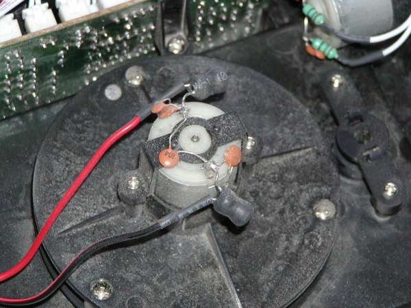

    Hier der Radiallüfter mit dem Mini-Motor. Wie Du schon vermutet hast sind es zwei scheiben die um das Lüfterrad sitzen. Wie schnell de rMotor dreht kann ich nicht genau sagen, aber vom Geräusch und Gefühl dürften das schon min. 4000-5000 Umdrehungen pro Minute sein.

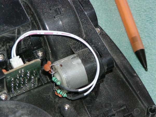

    Hier ist einer der kleinen Antriebsmotoren. Da so kleine Widerstände vorangeschaltet sind, kann ja eigentlich deren Strombedarf nicht so enorm sein.

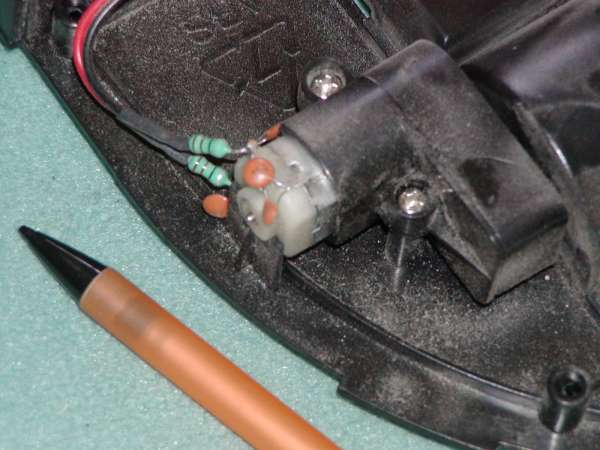

    Hier der Antrieb für die Walze. Offenbar überall ähnliche oder gleiche Motoren. Jedenfalls Walze dreht sich sehr langsam.

    Ich war gerade dabei, mir die Motorentstörung vorzunehmen. Hier sind zum Beispiel an den wohl etwas niedertourigen Fahr- und Bürstmotoren symmetrische Vorwiderstände von 1,1Ohm zu erkennen mit Kondensatoren von 10nF. Der Gebläsemotor dagegen ist über 2 Induktivitäten angeschlossen, das ist aufwändiger und hat seinen Grund wohl in der höheren Stromaufnahme des Gebläsemotors.
    Wäre es nicht nötig, hätte man es kaum gemacht, wieder ein kleiner Punkt den man in eigene Designüberlegungen einbeziehen kann (wenn auch der letzte Punkt nicht zur Mechanik gehört sondern eher zur Elektronik.)
