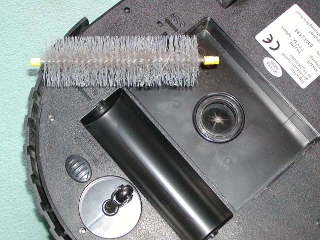

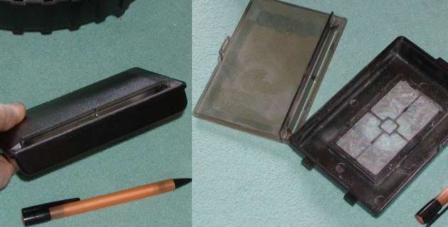

    Etwas enttäuscht war ich übe rdie Größe des Staubfachs beim RoboMaxx. Das ist nu wirklich mehr als winzig. Ich hab nicht nachgemessen, aber es ist glaub nur ca. 2 cm hoch. Also viel paßt wirklich nicht rein.
    Überhaupt wundert man sich übe rdie einfache Konzeption des Schmutzweges. Im Grunde hat das Staubfach nur links (rechtes Bild) eine Erhöhung und einen Schlitz. Dort wird der Schmutz angesaugt. Das heißt im inneren auf der anderen Seite des Staubfaches ist der Lüfter der den Luftstrom durhc das Staubfach zieht. Das Staunfach selbst ist unterteilt in den Staubbehälter und den Feinfilter der den Lüfter vom Schmutz trennt.
    Der Luftstrom ist ganz anständig für das kleine Teilchen. Mehr kann man in der Regel bei so einer Baugröße (Akku etc.) kaum erwarten. Dennoch wundert es mich das er tatsächlich nach 10 Minuten Betrieb soviel Schmutz im Staubfach hat.
    Bislang bin ich bei meinem Konzepten immer mehr nach dem prinzip vorgegangen das die Rotorbürste sich recht schnell dreht und den Schmutz schon ein Stück dem Staubfach entgegenwirft. Aber hier beim RoboMaxx kann davon keine Rede sein, die Bürste dreht sich nämlich relativ langsam, fast so langsam wie die Räder. Mir ist immer noch schleierhaft wieso dennoch recht viel Schmutz gesaugt wird. Nicht übel.
    Die Räder bestehen übrigens auch einem recht weichem Gummiprofil, also daher haben die auch mit Laminat etc. kein Problem.
    Ich werde demnächst noch ein paar Bilder vom Staubfach inneren etc. nachliefern.

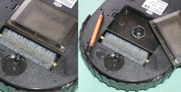

    Hier als Ergänzung zu meinen letzten Postings und zur Diskussion ein paar Bilder:
    Man sieht das Staubfach, Bürste und den Einfwurfschlitz für den Schmutz. Weitere Bilder folgen demnächst!

    Ein Detail, das bisher noch nicht so gut zu erkennen ist, ist das Gebläse.
    Handelt es sich um eine Kunststoffscheibe mit aufgesetzten Radialflügeln die in geringen Abstand zur Lochblende um die Saugöffnung herum rotiert? Sind die Flügel gerade oder gekrümmt?
    Kann man Daten messen oder schätzen?
    Drehzahl um 4000-5000 Upm?
    Leistungsaufnahme? 6V 1A?
    freier Luftstom 10l/sec?
    Staudruck 0,3 HPa ?
    (0,3 HPa Hektopascal oder "Hekto Newton pro Quadratmeter" sind 0,3 cm Wassersäule)
    Ich will nun nicht, daß jemand den Roboter deswegen beschädigt, aber wenn einer der Besitzer selbst Interesse hat.
    Die Drehzahl könnte man nach Geräusch schätzen, den Strom kann man direkt messen, den Luftdurchsatz mit einem 50l Plastikbeutel am Auslass und Uhr (bevor der Beutel sich spannt), und den Staudruck mit einem Strohhalm am Luftmeßbeutel, wenn man den Strohalm in ein Glas Wasser taucht (Wasserspielgel senkt sich bei Druck um ca. 0,3cm).
    Wie gesagt, nur wenn jemand selbst Interesse hat. Anhand solcher Leistungsdaten könnte man Vergleiche zu eigenen Konstruktionen anstellen.
