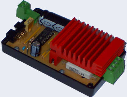

    Schrittmotorsteuerung mit L297/L298/L6210 in Modulgehäuse
    Jetzt im Downloadbereich verfügbar, siehe weiter unten...
    Schrittmotorsteuerung Protobed_StepM_297/298 (2006)
    Wie bereits angekündigt,
    habe ich eine neue Version meines vorhergehenden Entwurfes ausgearbeitet.
    Ihr könnt die Dokumentation hier downloaden: https://www.roboternetz.de/phpBB2/dl...le&file_id=284
    PS: Der Download ist nur für registriete Roboternetz Mitglieder möglich.
    Wie ich in den letzten Tagen festgestellt habe,
    ist das Thema Schrittmotoren momentan wieder mal ein heisses Thema im Forum...
    • Verbesserungen im Vergleich zu meiner Vorversion:
      a) geradlinig verlaufende Brücken, im alten Layout liefen die Brücken z. T. quer über die Leiterplatte.
      b) Anschlussstecker nach RN – Standard – Port Definition, somit kann dieses Interface an alle RN – Board’s ohne Adapter angeschlossen werden
      c) Versorgung der Logik über den RN – Port
      d) Separater Eingang für Motorversorgung
      e) Verwendung eines anderen (massiveren) Kühlkörpers, welcher außerdem Masse – Pegel an den L298 weiterleitet
      f) Wegfall der diskreten Freilaufdioden, statt dessen den L6210 (wie von ST empfohlen) verwendet (wesentlich kompakter).
      g) Mit geringem Aufwand sind zwei Interfaces an einem RN – Port zu betreiben (gerade/ungerade Pin – Nummern)
      h) Diverse Testpunkte zum einfachen messen der wichtigsten Spannungen

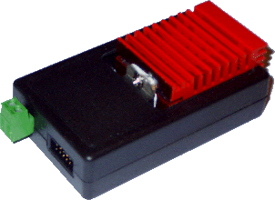

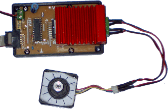

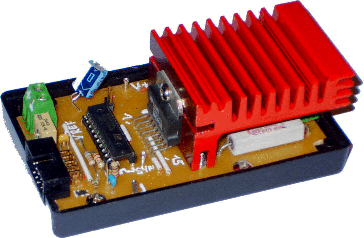

    Weitere Bilder:
    Schrittmotorsteuerung Protobed_StepM im geschlossenen Gehäuse
    Erster geprüfter Enttwurf:
    Erster Funktionstest:

      TIPP:
      Wenn der Kondensator (Elko) C1, 1000uF größer ausfällt als vorgesehen, können zusätzliche Borhrlöcher (direkt nach der Buchse "M-PWR" gebohrt werden. Somit kann der Elko weiter zur Stirnseite hin gelegt werden und sollte somit genügend Platz für einen liegenden Einbau zwischen Buchse und Kühlkörper haben.
