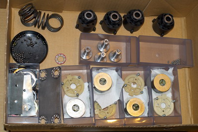

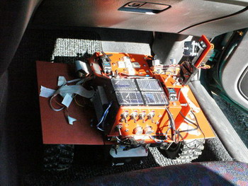

    Und hier noch 2 kleine Foto's.
    Einmal die Getriebeteile und der Bot im Fußraum vom Auto (passt gerade so rein, aber durch die 7-8 kg und die Übersetzung rollt er nicht gleich weg \ Bild  / ).

    Die Stromquelle für die Motoren befindet sich jeweils über der vorderen Achse. Es ist ein 12V 12000mAh Akkuschrauber-Akku, der in 2x 5 Zellen geteilt ist. So konnte ich den Schwerpunkt einwenig weiter zur Mitte hin verlagern. Eigentlich sollten dahin die Scheinwerfer, aber die können später auch noch oben drauf (habe ja jetzt wieder Platz Bild   ).
    Erfahrung:
    • Durch den geringen Achsabstand sehr gut zu drehen und guten gleichmäßigen Bodenkontakt (ähnlich einem Panzer, wodurch er nicht bei einer im rechten Winkel gefahrenen Kante in der Mitte aufsitzt).
      Jedoch können Hügel, die schräg gefahren werden ein Problem darstellen. Der Bot kann aufsitzen (durch den großen Radabstand).
      Die Kraft ist enorm, aber er könnte schwerer sein (so kann er besser Hindernisse vor sich her schieben) Bild
      Der Bot ist langsam, jedoch sind die Motoren stromsparend
