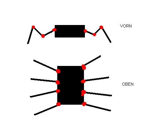

    Kann mir da jemand helfen?? Wie kann ich das benötigte Nm für die Servos berechnen das ich dazu brauche??? Und hat irgendwer evtl. noch ein paar Tips wie ich mein Projekt so realisieren kann...
    Habe Dein Bild mal eingefügt, denke das wolltest Du!" Gruß Frank

    Den Thread solltest Du Dir sicher einmal ansehen.
    Dort hat man es mit einem Gelenk weniger pro Bein betrachtet.
    Das scheint auch sinnvoll, denn es wird ja noch das Gelenk in Laufrichtung benötigt.
    https://www.roboternetz.de/phpBB2/viewtopic.php?t=12482

    mein Problem ist halt nur, das ich noch ein Gelenk mehr habe. Und das möchte ich auch einbauen. (stabilisiert den Gang des Bots, der wackelt dann nicht so hin und her und sieht in der Bewegung eleganter aus...)

    Über eleganter will ich nicht reden, das ist ja Geschmackssache.
    Aber kannst du die Argumente "stabilisiert" u. "wackeln" näher erläutern ?

    naja, bei den üblichen beinen mit einen Gelenk weniger hat ja das Bein beim Fortbewegen so eine Kreisförmige Bewegung, die den Bot dann nach links und recht drückt. Wenn ich aber ein Gelenk mehr einbau, kann ich das ausgleichen. Das Bein macht dann eine Geradlinige bewegung nach hinten. Sieht halt fließender aus.

    Ach so, verstehe. Das kannst du aber doch mit einem Gelenk weniger genauso machen (eine Arbeit bleibt es aber trotzdem)
    https://www.roboternetz.de/wissen/in...p/Spinnenbeine

    dann verändert der Bot aber die Höhe zum Boden. Die sollte immer ziemlich gleich bleiben...
