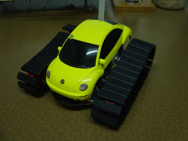

    ich bereue gerade meinen Roboter mit zwei Räder und einem Omniwheel aufgebaut zu haben und werde nun auch auf Ketten umsteigen.
    Von Fischertechnik gibts alle Einzelteile um einen Kettenantrieb aufzubauen. Siehe hier:
    http://www.knobloch-gmbh.de/shop/ind...3d&cp_tpl=main
    Unter Einzelteile -> Sonstiges -> Ketten/Beläge
    Sieht dann so aus:
    (das Ding ist nicht von mir...)
    Vielleicht kann einer von euch was damit anfangen! Für mich ist es das Richtige denke ich.
    Gruß[/img]
  6. #136
    Hallo Peach303,
    willkommen im RN-Forum.
    Diese FT-Ketten eignen sich nur für kleinere Roboter und sind auch nur bedingt Outdoor-geeignet:
    https://www.roboternetz.de/phpBB2/ze...ag.php?t=31572

    Stimmt... Ich hab mir mal paar von den FT-Belägen bestellt. Schon recht windig.

    Ja, die Ketten von FT sind wirklich etwas klein, für den indoor Bereich aber durchaus interessant ... und auch der Link zu den Ersatzteilen könnte auch durchaus noch nützlich sein Bild
