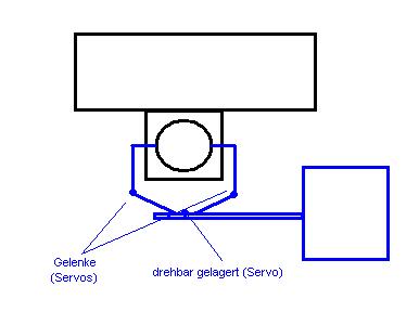

    schon seit längerer Zeit trage ich eine Idee mit mir rum, die ich gerne realisieren würde. Zu Beginn vorweg schicken, das ich "blutiger" Anfänger bin was Roboter angeht und mehr als eine Idee auch noch nicht vorhanden ist.
    Zur Idee: Es gibt (leider) immer noch DVD's die auf beiden Seiten beschrieben sind und so irgendwann rumgedreht werden müssen (Hier: Friendsm Staffel 1-9).
    Da ich und meine Freundin es irgendwie leid sind, immer zum Player zu laufen, wenn wir es uns gerade gemütlich gemacht haben, kam mir die Idee einen Roboter-Arm zu bauen, der die DVD greif, rumdreht und wieder in den Player legt.
    Ist das realisierbar, was würde ich dafür benötigen und kann mir irgendjemand ein Tipps geben, wie ich am besten starte?

    Die Mechanik ist etwas tricky. Vor allem der "Greifarm", der bei mir eingentlich ein "Saugarm" werden sollte...
    Ein Saugarm wird hier wohl nicht funktionieren, da er die DVD ja herumdrehen und wieder auf den "Plattenteller" legen will.
    Ich denke da kommt nur ein gepolsterter Greifer in Frage, der die DVD genau an den Seiten anfassen sollte - da steht sie bei vielen Playern, die ich kenne ein Stückchen über. bzw. ist dort der hohe Rand um die DVD ausgespart:
    Der Greifarm sollte also möglichst von vorn greifen und dort auch drehbar gelagert sein.
    Zudem muss er sich um einige cm anheben und absenken lassen, um den nötigen Spielraum zum drehen der DVD zu haben.
    Hier noch ne kleine Draufsicht als Skizze:
    Die Sache mit dem Servo fürs Drehlager wird aber wohl nich funktionieren - da der Servo nur 120° abdecken kann, man aber 180° zum Drehen der DVD braucht. Müsste man dann wohl mit Zahnrädern entsprechend übersetzen.
    so ähnlich hatte ich mir das auch gedacht, nur wollte ich nicht die DVD von den Seiten fassen, sondern hatte mir überlegt ob es nicht möglich ist mit einem schmalen Greifer hier reinzufahren, 180Grad drehen und wieder rausfahren?
    Ansonsten hatte ich auch überlegt das ganze mit einem Microcontroller und Servos und Ir-Empfänger zu realisieren. Ich wollte mir das RN-Control dafür zulegen von dem ich hier schon so viel gelesen haben und eine entsprechende Motorsteuerung. Würde das ausreichen?
    Was würdet ihr empfehlen .. Schrittmotor oder Servo? Wie gesagt bin blutiger Anfänger und ich hab das Gefühl das Schrittmotoren einfach und genauer zu steuern sind, oder hab ich da unrecht?
