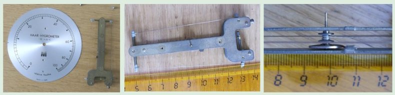

    Um wechen Anteil der Länge dehnt sich das Haar eines Haar Hygrometers bei Zunahme der relativen Feuchtigkeit aus?

    Also ich würde den Durchmesser der Spule auf 3mm Schätzen, was 9,4mm Umfang (!) macht. 100% entspricht ca. 300 Grad. Dreisatz-> 7.9mm Umfang ist ungefähr 1/10 von 8cm.

    Eine kleine Schwierigkeit ist schon auch zu verstehen, wie das Hygrometer arbeitet. Im mittleren Bild oben rechts ist die Stellschraube.
    Dort ist ein Set Haare befestigt die reichen 8cm bis rüber an... von dort aus und nochmal ... bis ...
    In der Mitte auf dem Wickelzylinder ist dann ein Skalenseil, eines das sich nicht dehnt.

    Hm, langsam kommt Klarheit rein. Aber müsste dann nicht in Bild 2 auch vertikal ein Linieal angelegt werden, um den Hebel zu messen? Abschätzen? (ca. 1 zu 3)
    ...komme dann auf ~1.6%

    Die Länge ist aber 2*80 und dann halt noch der Hebel mit 1/3, oder?

    Die Funktion des Skalenblattes habe ich einmal aufgenommen, damit das mit der Nichtlinearität nicht zu schwierig wird.
    Unten die Skalenteile in relativer Feuchtigkeit und in der Höhe den Drehwinkel in Grad.
    Die Linie auf dem Skalenblatt ist nur eine EXCEL-Linie über dem Foto zum Abgleichen der Zahlenwerte bei Aufnahme der Funktion. Das Instrument, das ich mir mal vor 30Jahren gekauft habe hängt wieder an seinem Platz und funktioniert. Was immer gewundert hat ist die Kennzeichnung "made in GDR", ich kann mich gar nicht erinnern, dass andere Geräte mit diesem Zeichen im "Westen" üblich waren. Vielleicht ist es mir auch nur nicht aufgefallen.
