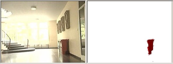

    Wenn es nur um das Erkennen roter Farbflächen geht und die ganze Rechnung mit einem µ-Controller ausgeführt werden soll, ist die CMUcam (bei ausreichender und vor allem gleichbleibender Beleuchtung) eine mögliche Lösung.
    Steht mehr Rechen-Power zur Verfügung (PC) kann man auch eine normales Web-Cam-Bild auf rote Farbflächen untersuchen. Als Beispiel - in Ermangelung einer Cola-Dose - ein Bild mit einer roten Mülltonne.( Web-Cam Bild 320x240 mit eigenem Visual Basic5 Programm ausgewertet )
    Schwieriger wird es, wenn du eine rote Cola-Dose von einer etwa gleich großen roten Schachtel unterscheiden willst. Dann wirst du dich schon etwas in die Bildverarbeitung einarbeiten und/oder weitere Sensoren zu Hilfe nehmen müssen.
    Gruß, Günter

    Wie Felix G ja schon geschrieben hat, sucht die CMUcam farbige Flächen in einem Bild selbstständig und kann die Lage der Fläche im Bild über eine serielle Schnittstelle an den AVR ausgeben, so dass der dann die Motoren deines Roboters so ansteuern kann, dass er in Richtung der roten Fläche = Cola-Dose fährt. Wenn man will, ist die CMUcam so etwas wie eine einfache SmartCam, also eine Verbindung von Camera und (einfacher) Bildverarbeitung. Dadurch wird der µ-Controller von der Rechenarbeit der Bildverarbeitung entlastet.
    Da auch die Firma Roboterteile.de noch kein deutsches Handbuch anbietet, ( obwohl sie das schon seit nun gut eineinhalb Jahren als „in Vorbereitung“ befindlich verspricht), solltest du dir gleich das englische Handbuch von den Entwicklern der Kamera mal herunterladen.
