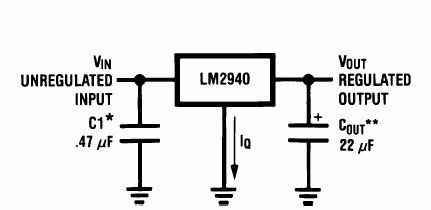

    Hab mal ne Frage!
    Ich will ein 9,6v Modellbau Akku einbauen!
    Wie komm ich auf eine Festspannung von 5 v auf eine bestimmte platine!
    Du brauchst nur IC LM2940 CT5 oder 7805 (sind Pinkompatibel) sowie zwei Kondensatoren!

    Wie berechnet man, was für ne Kondensatoren man braucht?

    Würde ich mich auch fragen... aber aus dem Bild steht ja was: 0.47µF und 22µF, das erste hört sich ziemlich klein an.

    nimm einen 7805 und ein paar kondensatoren schaltplan+pinbelegung finden sich unter http://www.strippenstrolch.de/elektr...lisierung.html (die diode D1 und die led (mit vorwiederstand koennen weggelassen werden, was aber nicht zu empfelen ist). preislich ist das nicht zu unterbieten, weil der spannugsregler (bei pollin) nur 0,30EUR kostet. bei hoeren stroemen muss ein kuelkorper verwendet wenden.
    Eine andere moeglichkeit waere ein schaltregler (effizienter), ist aber teurer und komplizirter schaltplan dafuer hab ich keinen
    Die genauen Werte der Kondensatoren sind nicht so wichtig, die richten sich nach der Stromaufnahme. Wenn die im mA Bereich liegt, dann sind oberen Werte ausreichend. Wenn die an 1A heranreichen, dann am besten Werte wie in dem unteren Plan. Über 1A sogar ruhig nochmal Werte verdoppeln! Es ist nicht schlimm wenn die Kondensatoren größer sind. D1 kann man auch lassen, die schützt vor Verpolung.
    Die Beschreibung hier ist wirklich gut http://www.strippenstrolch.de/elektr...lisierung.html

    Also... Am Besten ist es, auch von solchen Teilen ein Datenblatt zu lesen.
    Die Kurzfassung: Der Eingangskondensator im nF - Bereich verhindert ein Schwingen des Regelkreises im IC. Am Ausgang wird auch einer empfohlen, sogar mit der Empfehlung, ihn so nahe wie möglich am Regler zu positionieren. Die Elkos dienen einfach der Spannungsglättung und werden mit einem Richtwert von ca. 1000 -2200 uf pro Ampere dimensioniert. d. h. bei 100mA Ausgangsstrom sind 100 - 220 uF ausreichend usw.
    Wichtig ist noch ganz was anderes: Wenn der Ausgangskondesator zu groß ist, kann folgendes passieren: Wenn die Eingangsspannung ausgeschaltet wird, ist der (zu große) Ausgangselko immer noch geladen und speist den Regler "rückwärts" mit seiner Elkoladung. Dadurch kann der Regler zerstört werden (ist mir schon passiert). Abhilfe schafft eine Diode vom Ausgang (A) zum Eingang (K). Diese Diode hält die Rückspeisespannung auf ca. 0,7V; das ist nicht schädlich. In Industrieschaltungen ist diese Diode üblich.
    Die Diode D1 der Schaltung dient zum Schutz gegen verpolte Eingangsspannung (immer bei Steckernetzteilen einbauen!).
