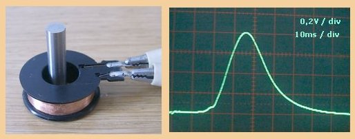

    Entfernt man den 6mm starken Permanentmagneten schnell aus der Spule, dann kann man die dabei induzierte Spannung messen. Wie groß ist die Flussdichte des Magneten?
    Die Spule besteht aus 0,1mm Kupferdraht und hat einen Innendurchmesser von 14mm und einen Außendurchmesser von 23mm. Ihr Widerstand beträgt 175Ohm.

    Aber es hat was für sich, man lernt dazu oder frischt sein Wissen wieder auf. Da greif ich doch mal gleich nach meiner Formelsammlung. Es muss doch eine Formel dafür geben! Ah ja, mit dieser sollte es gehen:
    Die magnetische Flussdichte B = Integral(U)dt/(N*A)
    Jetzt gilt es nur noch das Integral von U über der Zeit und die Windungszahl zu bestimmen (grübelgrübel). Ist schon zu spät zum Grübeln, macht bitte ein anderer weiter. Bild

    Ich fang mal an mit dem Integral
    B = \Int_{-oo}^{oo} U / (N*A) * dt
    = 1/(N*A) * \Int_{-oo}^{oo} U * dt
    = 1/(N*A) * 9 * 0.2 * 10^{-3} [V*s]
    = 1/(N*A) * 1.8E-3 [V*s]
    Wenn ich die Kästchen halbwegs richtig zu 9 ausgezählt hab.
    Schwieriger ist der Faktor vor dem Integral.

    Toll dass sich in der Nacht noch fleißige Leute mit der Aufgabe beschäftigt haben.
    Da haben wir also den Fluss Phi als Zeitintegral über die Spannung pro Windung. Angegeben ist die Messung aber nur für alle Windungen also soll noch die Windungszahl bestimmt werden. Am Schluss wird dann noch der Fluss des Magneten durch die Fläche des Magneten geteilt um die Flussdichte zu erhalten.
    Der spezifische Widerstand des Drahtes ist 1,78*10^-8 Ohm*m, (bei 20°C pro °C erhöht er sich um 0,0039). Für die aktuelle Temperatur könnte man den Wetterdienst der TU München konsultieren.
    http://www.meteo.physik.uni-muenchen...stat/plot.php3
    Vorläufig würde ich ganz gerne von 20°C ausgehen und einer Drahtlänge von 77,2m. Die Querschnittsfläche des Drahtes ist Pi*r² also 7,8*10^-9m² und die
    Länge = Widerstand x Fläche / spez. Widerstand
    Es waren wohl 22°C um 15:00 in 18m über dem Boden bei geöffnetem Fenster. Damit sollte der Draht eigentlich nur 76,6m lang sein. So genau wird es nachher nicht werden.
    Interessant ist vielleicht noch wie viele Windungen die Spule damit hat und wie man grundsätzlich die Fläche unter einer gegebenen Kurve bestimmt. Eine Möglichkeit dazu mit dem Auszählen der Kästchen hatten wir ja schon und das Ergebnis war eigentlich auch schon ganz gut.

    Es gibt Windungen, die in der Mitte des Durchmessers dm = (da - di) / 2 liegen sie haben die Länge Pi * dm. Für jede Windung mit dem Durchmesser dm - e gibt es eine Windung mit dem Durchmesser dm + e sie haben beide zusammen die Länge Pi * 2 * dm. Im Mittel haben damit alle Windungen den Durchmesser dm und die Länge Pi * dm. Mit dm = 18,5mm ist die mittlere Länge einer Windung 58mm.
    Die Windungszahl ist damit 1329. (Zwischenergebnis der ungerundeten Berechnung mit EXCEL) Den Teil hätten wir also auch.
    13.199
    Dann zum verbleibenden Teil der Lösung:
    Der Magnetfluss in Vs lässt sich aus der Kurve ermitteln. Es ist die Höhe der Spannung die in einer Windung induziert wird mal der Dauer.
    Eine Möglichkeit ist, die Kurve als Diagrammhintergrund von EXCEL einzusetzen und mit ein paar Punkten die Linie nachzuziehen. Mit dem Verfahren geht es recht genau, deshalb habe ich es als Beispiel angegeben.
    Sonst kann man es auch ausdrucken, ausschneiden und wiegen oder man schätzt es einfach ab, das zählen der Kästchen von SprinterSB
    war ja mit 18mVs schon recht genau.
    Man erhält so 19,1mVs als Spannung integriert über die Dauer mal der Windungszahl. 1329 Windungen sind es und in allen zusammen werden 19,1mVs induziert, in jeder also 14,4µVs.
    Bei einem Durchmesser des Magneten von 6mm und einer Fläche von 28mm² ist die
    Flussdichte 0,51 Tesla oder Vs/m².
