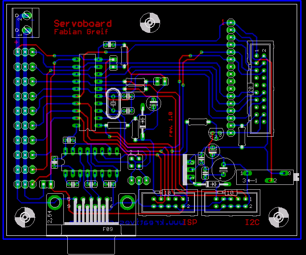

    2. Projekt: ServoBoard
    Autor-Nickname: Kjion
    Format:Halbes Euroformat nach RoboterNetz Definition
    Ein Modul zum steuern von 10 Servos per I2C-Bus oder RS232. Das Board verfügt über einen programmierbaren Atmel Controller der diese Aufgabe erledigt.
    Dokumentation liegt als PDF vor.
    Eagle Dateien liegen im Download-Bereich.

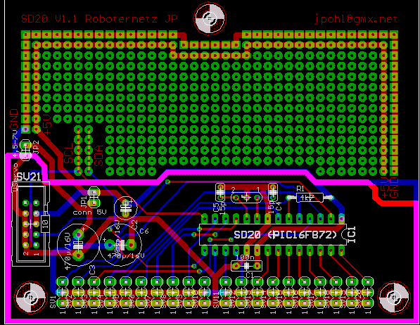

    3. Projekt: SD20-Board
    Autor-Nickname: Joerg
    Beschreibung:
    Platine für Servocontroller SD20. Anschluss von bis zu 20 Servos möglich. Wahlweise Servo-Spannungsversorgung aus den 5V (I2C-Buchse) oder über getrennten Steckverbinder.
    Über einen Jumper können die Servos von der Controller-Versorgung mit gespeist werden. Bei mehr als 10 Servos ist jedoch eine separate Servo-Spannungsversorgung ratsam. Die Servospannung kann je nach Anzahl der anzuschließenden Servos mit bis zu 2 Elkos (470µF oder 1000µF)
    gestützt werden. Das ist insbesondere bei der gemeinsamen Spannungsversorgung (Jumper gesetzt) wichtig.
    Im Lieferumfang des SD20 ist ein keramischer Resonator 8MHz enthalten. Soll alternativ ein Quarz bestückt werden, sind die beiden Abblockkondensatoren auf der Platine bereits vorgesehen.
    Da das vorgegebene Layout-Format noch eine Menge Platz hergab, wurde auf der freien Fläche ein Lochrasterfeld zur freien Verwendung vorgesehen. Die äußeren Lötaugen des Feldes sind mit +5V/GND belegt. Weiterhin stehen SCL/SDA des I2C-Busses auf dem Lochrasterfeld zur Verfügung.

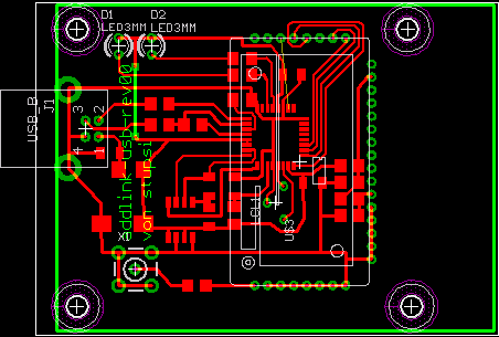

    4. Projekt: ADDLINK USB
    Autor-Nickname: stupsi
    Format: Spezialformat, da dieses Funkmodul ja nicht am Controller sondern am PC als Gegenstelle betrieben wird.
    Beschreibung:
    Funkmodul das am PC USB-Port betrieben wird
    Zitat Autor: Leider ist die Zeit zu knapp für eine ordentliche Dokumentation, aber zu Ostern sollten für diese Projekte, das zugehörige Projekt ( Schalt- und Messinterface mit Klemmen ) fertig sein.
    Kurz Dokumentation liegt als PDF vor.

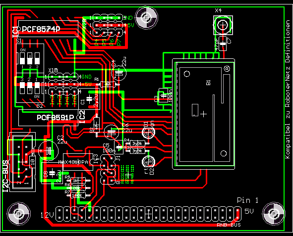

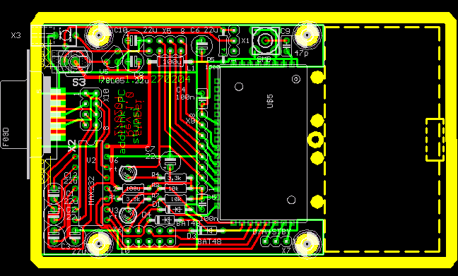

    6. Projekt: ADDLINK RS232
    Format:Spezialformat, da dieses Funkmodul ja nicht am Controller sondern am PC als Gegenstelle betrieben wird.
    Beschreibung:
    Funkmodul das an der PC RS232 Schnittstelle betrieben wird
    AddLink - ein preiswertes, kompaktes RF-Board zur Integration in mobile Endgeräte!
    Grundgedanke war es, einen Transceiver für den PC zu bauen,der folgendes kann:
    1) Das Application-Note (PDF-Anlage wurde komplett umgesetzt!
    alle Modul- Optionen sind möglich (RTS,CTS,STBY,Antenne,I/O-Ports,A/D-Wandler/D/A-Wandler) Eine Teilbestückung mit notwendigen Komponenten ist möglich.
    2) über ein Standardkabel DSUB9 wird der Transceiver angeschlossen.
    2) über ein Steckernetzteil 9V erfolgt die Betriebsspannung.
    3) mit einem 4,8V-Akku ist ein 24 stündiger Betrieb ohne Netzteil möglich.????=??????
    4) gute Abstrahlung durch einbringen der Groundplane

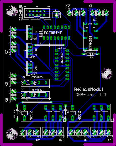

    7. Projekt: Relaisboard
    Autor-Nickname: Ketti
    Format: Halbes Euroformat nach RoboterNetz Definition
    Beschreibung
    Ein Modul mit 8 Relais, das per I2C angesteuert und kompatibel zu den RoboterNetz-Boards (z.B. RNBFRA1.1) ist. Das Board besitzt verschiedene Relais:
    1 Relais mit 2 Umschaltkontakten – 2A belastbar
    2 Relais mit 2 Umschaltkontakten – 8A belastbar
    2 Relais mit einem Schließer – 1A belastbar
    3 FET-Schaltstufen ca. 5 A belastbar
    Alle Anschlüsse über Schraublemmen herausgeführt

    Da nicht jeder Eagle besitzt, hier nochmal ein Blick auf das Layout jedes Entwurfs:
    1. Projekt: GameBoyKamera
