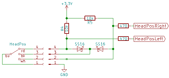

    Heute habe ich mir den Drehschalter im Kopfgelenk von Eric (so heisst er mittlerweile) vorgenommen.
    Es werden drei Positionen mittels Schleifkontakte erfasst, die Auswertung habe ich mit zwei Digitaleingängen realisiert.
        // HeadPos: 1=Left,2=Right,3=Middle
        HeadPos = 0;
        if (HeadPosRight == 0) HeadPos++;
        HeadPos <<= 1;
        if (HeadPosLeft == 0) HeadPos++;
    Aktualisiert: 21.01.2018 um 19:26 von witkatz
