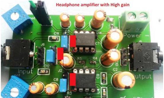

b. Der zweite Fall ist derselbe, weil der erste (Kopfhörerverstärker), nur wir neigen dazu, High gewinnen diesen Punkt. Sobald wir die Jumper wie in unten abgebildet gezeigt, montieren, anders als jede LM386 ICs arbeiten gesondert für linken und rechten Lautsprecher mit jedoch mit High gewinnen diesen Punkt. Benutzer setzt den Grad für jeden der Lautsprecher des Telefons gesondert durch Misshandlung 2 gegebene Potentiometer.
Hits:	1033
Größe:	34,8 KB
Abbildung 3: Kopfhörerverstärker mit hoher Verstärkung

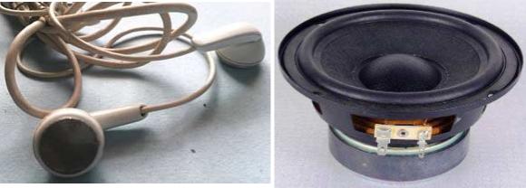

Bei der Ausgabe dieses Schaltkreises können Sie entweder einfach Kopfhörer / Kopfhörer verwenden oder Subwoofer oder Lautsprecher verwenden. Denken Sie daran, die Jumper entsprechend zu vertiefen.
*Klicke auf die Grafik für eine größere Ansicht
Hits:	1008
Größe:	19,7 KB

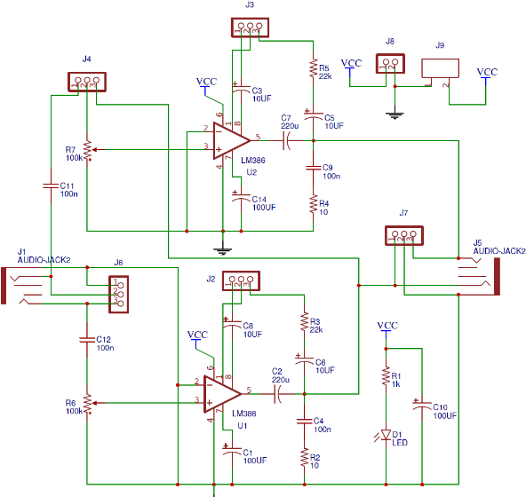

Der komplette Schaltplan ist nachfolgend dargestellt:
Hits:	1185
Größe:	52,1 KB
Abbildung 7 Schaltplan

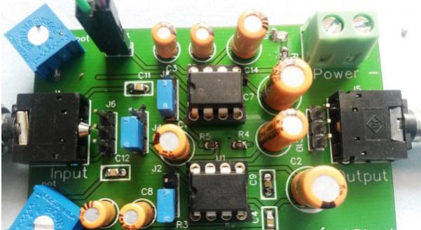

Unten sind die Bilder nach dem Löten der Komponenten auf der Leiterplatte:
Hits:	1023
Größe:	34,9 KB
Hits:	1042
Größe:	30,6 KB
Abbildung 11: Audioverstärker-Karte bereit
