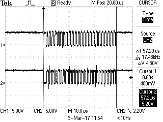

1. Übertragung der drei Overhead Bytes in ca. 57,20µs mit Übertragungspause am Ende
Zu Beginn sind CDL0 und CDL1 auf high Potential
Master zieht CDL1 (Oszi-Channel 2) auf low um eine "1" zu senden.
Slave geht in einen Interrupt und reagiert mit low auf CDL0 (Oszi-Channel 1)als Quittung.
Details besser in den nächsten Screenshots zu sehen.

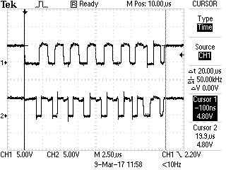

2. Übertragung der Ziffer 1 in ca 20µs mit Übertragungspause am Ende
Master zieht CDL0 (Oszi-Channel 1) nach low um eine "0" zu übertragen.
Slave geht in einen Interrupt und reagiert mit low auf CDL1 als Quittung.
Darauf hin legt der Master wieder high auf CDL0
Der Slave nimmt die Quittung weg und CDL1 (Oszi-Channel 2) ist auch wieder auf high.
Der Master sendet das nächste Bit; Wieder eine "0" mit low auf CDL0 (Oszi-Channel 1).
Slave ist immer noch in der ISR und reagiert mit Quittung auf CDL1 (Oszi-Channel 2).
usw.
Da bei der Ziffer 1 das letzte Bit eine "1" ist, wird vor der Übertragungspause (Sender legt CDL0 und CDL1 "gleichzeitig" auf low) vom Master zuerst CDL1 (Oszi-Channel 2) auf low gezogen und vom Slave auf CDL0 (Oszi-Channel 1) quittiert.
Zum Schluß noch das Übertragungspause-Signal, da der Block noch nicht komplett übertragen ist.

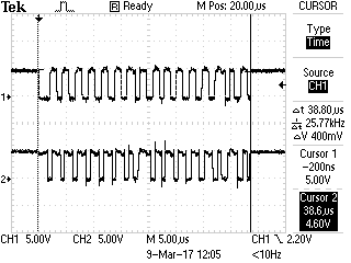

4. Übertragung der Ziffer 1 und 2 hintereinander in ca 38,8µs mit Übertragungspause am Ende.
Hier werden zwei Bytes ohne Pause übertragen. Es sind nicht die letzten Bytes im Block; deshalb noch das Übertragungspause-Signal am Ende.
