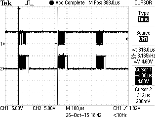

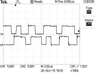

Positive Nachricht. Serielle Übertragung über zwei Adern im Zwangslaufverfahren läuft. Zwar nur etwa halb so schnell als die Methode mit den drei Adern aber ich denke, daß man noch etwas an der Sende- und besonders an der Empfangsroutine optimieren kann.
Ein paar Oszi Screenshots.
1. Zeigt eine komplette 12 Bit Übertragung. Channel 2, der untere, liegt zu Beginn auf "0", da schon ein Bit vom Sender angelegt ist. Irgendwann hat der Empfänger das Bit wahrgenommen und quittiert das mit Channel 1 auf "0" ziehen. Ab da werden die restlichen Bits zügig übertragen. Übertragung des Pakets dauert etwa 58µs (ca. 200kB/s bei 8MHz systemtakt auf Sende- und Empfangsseite)
2. Zeigt Detail zu Beginn der Übertragung. Die ersten 4 Bit enthalten den Funktionscode für Liniensensordaten = dez 6 ( binär 0110 )
3. Zeigt drei 12 Bit Pakete. Nachdem ein Paket übertragen wurde sieht man, daß Channel 2 recht bald wieder auf "0" geht. Der Sender legt also schon wieder ein Bit zur Übertragung an. Der Mega88 ist aber noch nicht soweit und arbeitet noch irgendein anderes Zeug ab. Im Schnitt nimmt er alle 316µ (also ca 3200 Mal pro Sekunde) Daten vom Liniensensor zur Steuerung seiner Schrittmotore entgegen.
Bild hier Bild hier Bild hier
