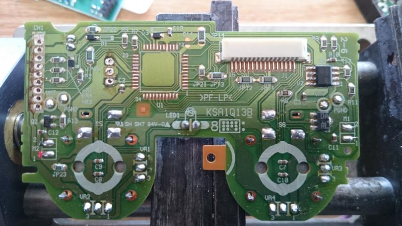

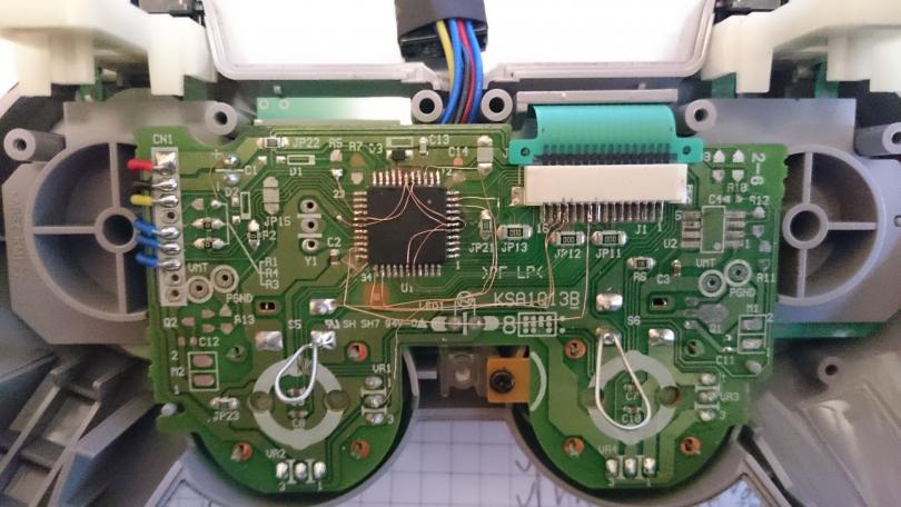

Also PS-Controller aufgeschraubt und erkannt das die Prozessorgrösse einem Atmega644p ähnelt. Also hab ich mal die grösse kontrolliert und durchgepiepst. Soo viel is da gar nicht zu ändern wenn man mit Cutter und Lackdraht umgehen kann und eine Heissluftstation zur verfügung hat ist der Aufwand gar nicht so schlimm. MK2 angeschlossen und erkannt
Der nächste Überlegung war wie ich den Funk hinbekomme. Für die 10mW-SendePlatinen (433Mhz FM) aus der Firma hatte ich schon einen Garagentor-Handsender in ASM programmiert, zwar nur ein einfaches Telegramm, aber mehr brauch ich ja auch nicht, war mein Gedanke. Nach einigen Vesuchen lief die Übertragung auf ein 8 Byte langes Telegramm hinaus. 1 KontrollByte, 3 TastenBytes und 4 Bytes für die analogwerte der Analogsticks. Und es sieht so aus als ob es funktionieren würde.
